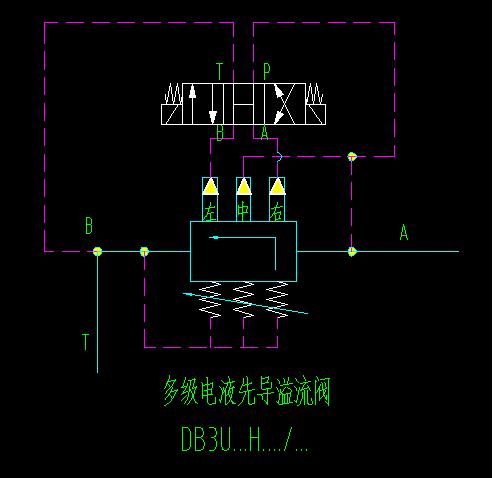

[求助] 求助华德液压产品--多级电液先导溢流阀的中位是不是卸荷功能啊?
发表于 2009-8-11 09:19:22 | 显示全部楼层 |阅读模式 来自: 中国北京
谁用过华德液压的多级电液先导溢流阀啊,它有一种电磁阀中位机能是‘H’型的,在不得电时,是不是具有使系统卸荷功能啊?
发表于 2009-8-11 10:32:41 | 显示全部楼层 来自: 中国江苏南京
没有用过此阀,根据你画的原理图,在中位时左中右都卸荷,则系统压力应该是你弹簧设定的压力,感觉此图还应该有节流符号在P口前,但我看了华德的样本,画法和此图相同。期待高手解答!
发表于 2009-8-11 10:40:05 | 显示全部楼层 来自: 中国河北沧州
从原理上看当换向阀在中位时应该是系统卸荷状态。
发表于 2009-8-11 10:57:28 | 显示全部楼层 来自: 中国江苏南京
研究了一下华德样本,发现刚才说错了,此阀中位是卸荷的,如果中位用O型机能,则是弹簧调定压力。正常设置是中间先导阀的调定压力高于左、右先导阀。可以通过电磁阀选择左、中、右三个压力。
