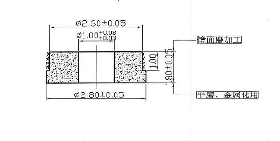

想在这个梯形圆柱体(陶瓷管)的小圆端,即直径是2.6mm处的四周涂上一层厚70-90微米的粘合剂,不知道哪位大侠有好的意见或者相似的设备吗?陶瓷管和粘合剂资料。

这么小的零件,而且是圆周涂敷并有厚度要求,自动化设备估计市场上是没有的,手工涂敷吧~~~厚度也无法保证。
发表于 2009-8-13 16:53:35 | 显示全部楼层 来自: 中国上海
数量不知如何?
' B$ J( m, p* P" E3 l可做个工装,仿印刷机原理,用两个滚轮传递胶水,一个直接上胶,一个控制胶水厚度并传递给上胶轮。
