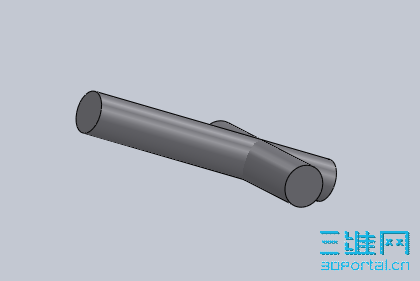

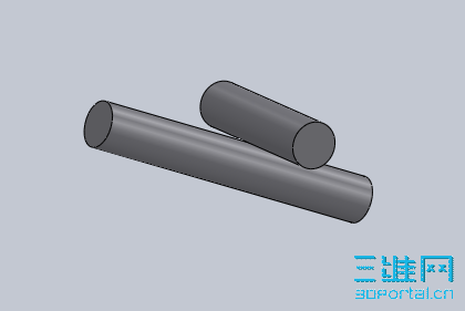

在装配时,选择的两个圆柱相切配合是如图1所示,使用装配体运动模拟时,其配合状态也不变。& w7 W( X5 t! B; a/ l1 y4 u  P
但是在进行COSMOSMotion模拟时,就变成了图2所示的状态,是什么原因导致这个状况啊?

配合对齐,在有的时候会发生变化吗?, r! S+ P/ ^* p" E/ S; g* N
实际上圆柱相切配合的时候就有两种状态,就是图示的两种,2 y) F: I* q0 b
为什么会选定图1配合,而模拟时配合状态却发生变化?
发表于 2009-8-11 11:28:02 | 显示全部楼层 来自: 中国北京
没有约束完全,内切外切都可以了。想办法约束成只能外切试试。

发表于 2009-8-11 12:10:20 | 显示全部楼层 来自: 中国广东佛山
利用自身的三个基准面做配合
 楼主| 发表于 2009-8-11 16:24:40 | 显示全部楼层 来自: 中国黑龙江哈尔滨
呵呵,小弟愚钝,我用两个圆柱的基准轴,做了一个距离约束,结果说是过定义了,不知道用基准面怎么做配合?9 Q* j) |; m% o( O$ P9 K( U
因为在运动中个圆柱的基准面是没有固定配合关系的
