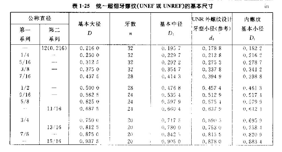

如题:" `3 ?7 C* O8 p( d
在国外图纸中有看到7/8-20 UNEF 2A的标注;请教UNEF是什么螺纹代号
发表于 2009-8-11 11:24:09 | 显示全部楼层 来自: 中国河南洛阳
美标细牙螺纹
发表于 2009-8-11 11:46:59 | 显示全部楼层 来自: 中国山西太原
UNEF是美制统一螺纹中的超细牙螺纹。如1/2UNEF每寸牙数为28,而1/2UNF每寸牙数为20。

发表于 2009-8-11 11:48:01 | 显示全部楼层 来自: 中国上海
美国统一超细牙螺纹。+ |  B3 S8 \, Q5 b2 O5 O- _

2#的回答完全正确。
发表于 2009-8-11 16:51:27 | 显示全部楼层 来自: 中国四川德阳
3楼回答很正确
