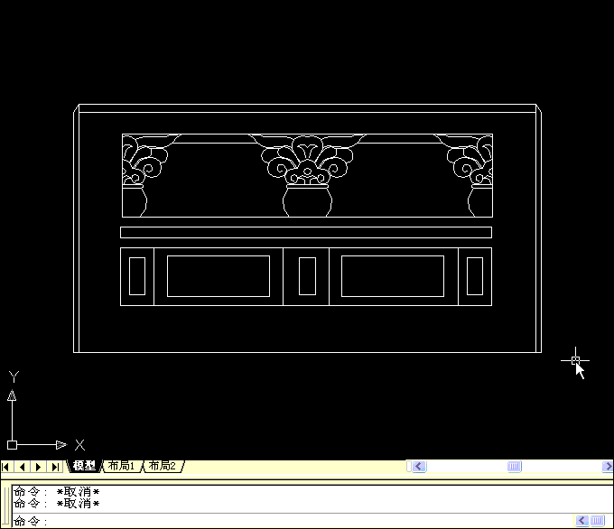

请问高手这图该怎么画呢?可以直接在CAD中生成吗,如果不可以,希望大家提提意见,谢谢!!

兄弟,你这个是08版本的cad啊,打不开啊,你抓的图看起来像是轴测图又像平面图啊。麻烦转换下04再传一个
 楼主| 发表于 2009-8-11 12:23:52 | 显示全部楼层 来自: 中国安徽芜湖
可以,马上传,是平面图,要倾斜6°,怎么画?谢谢

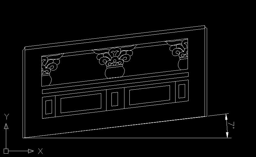

顺便问一下你问的重心在于如何画里面的花纹还是如何倾斜6°?
 楼主| 发表于 2009-8-11 13:08:26 | 显示全部楼层 来自: 中国安徽芜湖
如何倾斜6°!(其他的斜度也可以)但是里面的花纹要一起倾斜

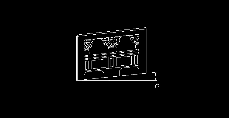

这样怎么样?这个只是旋转和视角问题,看是不是你所需要的

明经论坛一位高手编了个程序,模拟photoshop的斜切功能,把图形“斜切”了,就是楼主要要达到目的,可惜一下子找不到帖子了。
 楼主| 发表于 2009-8-12 13:05:22 | 显示全部楼层 来自: 中国安徽芜湖
谢谢!!,能具体点吗?但是我想在俯视图或者主视图上看到的是这个效果

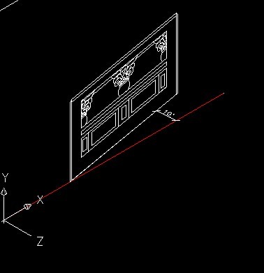

发表于 2009-8-12 21:06:32 | 显示全部楼层 来自: 中国河北秦皇岛
使用三维旋转命令,以板对角线为旋转轴,旋转30度左右(在平面坐标系即可)。

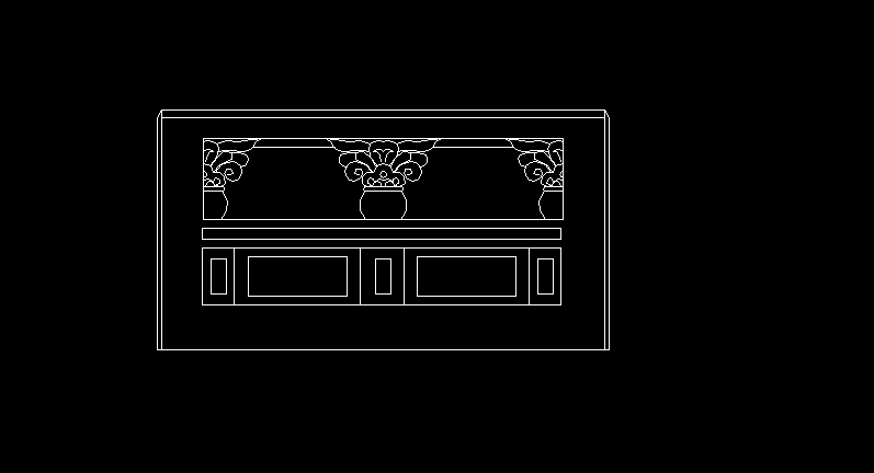

发表于 2009-8-15 13:46:21 | 显示全部楼层 来自: 中国广东汕头
原帖由 gongwen0519 于 2009-8-11 20:02 发表 http://www.3dportal.cn/discuz/images/common/back.gif
% x5 J0 g; G+ `% j4 F明经论坛一位高手编了个程序,模拟photoshop的斜切功能,把图形“斜切”了,就是楼主要要达到目的,可惜一下子找不到帖子了。
) E0 X2 c' o7 B9 s% i& l) q& |
) K# d4 @) N1 y( M. h4 F在这里,看能用得上不。不过这里面有缺陷,
: [1 O  g% s) m4 V, k
9 P  L7 C* i5 N! @, |7 ?/ i2 `# L) s
用法如下: 加载程序(两个都要加载 reactor5.lsp, transXY.lsp)后,运行test . b3 |$ h- M8 |  f# A
' R7 l# x; ~( \9 R* J1 x1 o  ?2 k- O' Q/ D# B$ q1 p: x8 ~
) ?) s2 T- H6 I  V  c* s: r& ^# {8 G
) i) d3 o; Y3 s9 H: r/ L% y
& F9 s; Q& x, d' U# s- i
) a. ^4 G0 Y, N, }8 w2 \
) ]2 {+ b* g9 m8 N
如果不用反应器,就用t1命令
5 W5 }" [. e) c9 E选中物体之后,出现包围物体的外框,当对这个外框的夹点拉伸,就能实施仿射变换(例如错切变换),对这个外框实行其他CAD命令,如move等命令时候,反应器将不再与这个外框联系,当删除外框后,反应器也将移除。! m" P2 D  w  d) r# P8 r+ P  [) m0 h. g

发表于 2009-9-2 21:15:12 | 显示全部楼层 来自: 中国广东佛山
回唐斑竹,今天无意找到那个帖子了“如何像photoshop那样---CAD中的平面几何变换及其矩阵”,该帖第二页有trans-use-block.lsp这个程序,我试过这个lisp程序,好像还可以,演示如下(加载方式如演示——拖拽即可,执行命令t1)。& H- Z$ N; |# Y+ p% o* |

发表于 2009-9-5 11:29:06 | 显示全部楼层 来自: 中国陕西西安
用了一下楼上程序,trans-use-block,本想看能不能用那种方法画正等轴测图,但是对比一下好像有点差距,不知能否帮我解决一下?是我原理能错了。
发表于 2009-9-5 19:14:21 | 显示全部楼层 来自: 中国广东佛山
回楼上的,既然是斜切(只是水平宽度不变),就不可能作正等轴测。
