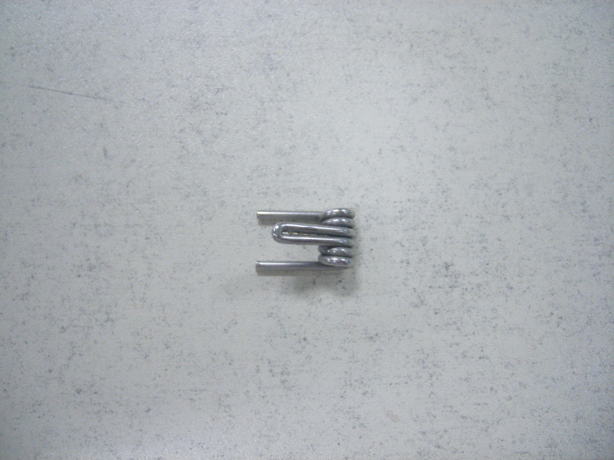

各位朋友,请问这个弹簧怎么画,急用,麻烦各位帮忙一下,谢谢!

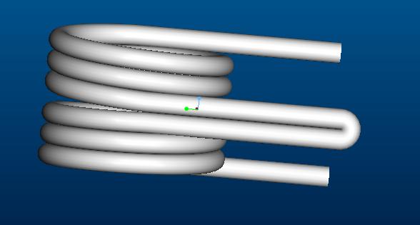

随便画了个,是这样的吗?

这个比较简单,先画一条曲线.6 r, I# K1 h, P9 \# h2 J/ d* B* o0 e
x=4*sin(t*360*2.5)
. B3 R: a+ z* m; M; x1 My=4*cos(t*360*2.5): g8 a; i' }+ _# V
z=2.5*t* V2 U0 |" `- F9 {  ^* r3 N( X
在镜像,草绘一条线将两条螺旋线连接,在扫描即可

可以先画出轨迹线,在进行扫描咯
