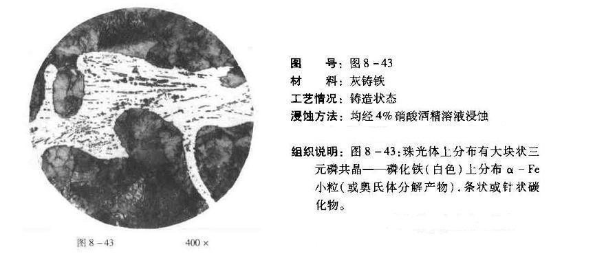

大侠:三元和二元磷共晶在金相图上怎样分辨;下图中所说的a-Fe,是不是磷共晶上附的深色条状或针状物,如果不是,那图中那个是a-Fe。谢谢
