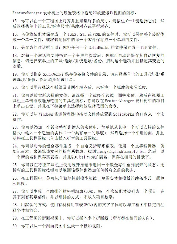

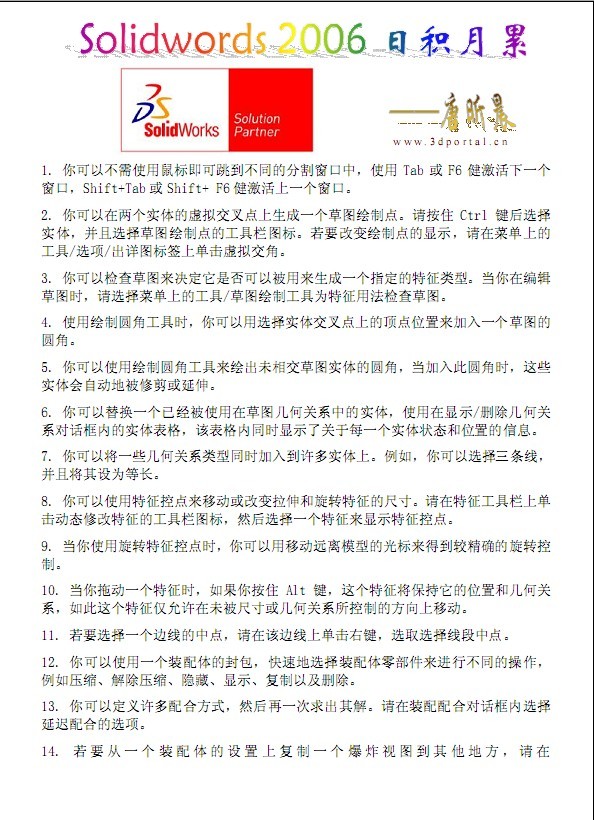

Solidworks 2006系统里面的日积月累,自己打印成份PDF格式。
SW日积月累.pdf
220.02 KB, 下载次数: 96
