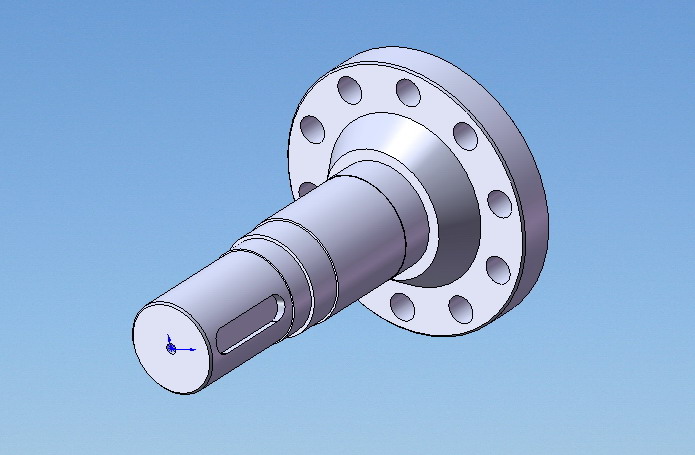

请教这个零件该如何加工?在普通机床上通过工装能保证精度吗?
8 [: @2 [% E- R
* U  x/ g6 f+ [# Q# k轴上各孔的尺寸精度和位置度要求较高。
  n0 q4 U4 T: ^3 g. f  p9 _+ K/ A$ S7 d1 X; W- R
轴直径100左右,盘直径240,孔径30。

孔的精度为H7,0到加0.02mm左右,一般的铰孔足够。主要是保证与基准轴的位置度,0.03mm左右。, b: o) }" I% O- P
: [$ N" }& y( s! h$ d  J! Z“孔径又在何处?”图中好象很清楚,只有一个地方有孔。

工艺过程:圆钢下料,镦粗,粗车,热处理,粗精车各外圆,铣键槽,上坐标镗,找正外圆及键槽,钻铰孔。孔的位置度取决于镗床分度头的精度,应该不成问题。

9 H8 `. A1 P7 P. \# q! {1 E+ O8 @我们现在就是车加工后钻模粗粘留余量,上数控镗铣床找正后精加工各孔。问题就是找正太费时费力,速度慢效率低。想考虑做合适的工装夹具,或是购买新设备,但不知什么设备最经济。

批量生产,可考虑坐标钻床或设计专机加工。

1  此件可在普通车床上加工,夹大端,车各外圆、端面。调头车成大端外圆及端面。
$ K! Q6 r9 O, E' i2  划线,在铣床上铣键槽,用分度头分度、钻、镗孔。0 }/ p4 K2 C' O( m9 z1 r$ s
3  热处理,磨需磨外圆处,磨法兰各孔。
