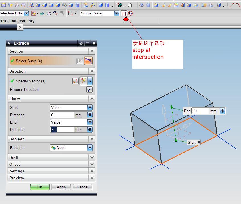

以前NX2拉伸能够选择若干相交的线,不必头尾相接,只要封闭,再点一下封闭里面,就能拉伸出实体,NX6的话,好象还不行嘛,得选择在相交处停止,比较麻烦

有这样的功能。
. n! r1 x; Q+ P9 _只是选择方法变了,你可以使用stop at intersection 这个选项来控制。

回复 3# Med400p3c 的帖子
谢谢三楼热心帮忙,这个我在上面已经说了,只是想知道NX6有没有像NX2那样简便的方法,因为有时选的线比较多,得把这个(stop at intersection)来回的选择

发表于 2009-8-11 16:39:35 | 显示全部楼层 来自: 中国上海
我用5.0 的,没有找到像2.0那样简单的方法。只有这个选项可以替代了。
