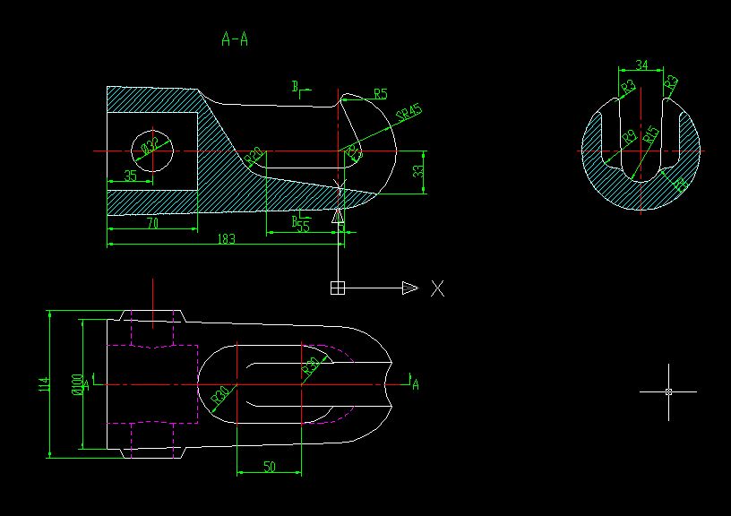

麻烦高手给用SW做一下下面的卡头- ~) r- U/ ^1 j4 E
3 ~- A, |" H3 c5 G) h& u. w& T# t; R* ?, A( X& M" t1 r
附件是CAD图
卡头.rar
17.63 KB, 下载次数: 20

此零件,光依据这三个视图,画不全。, R, N5 g7 V) Z  T; B
1.俯视图中尺寸114的部分,即超出100的两个小凸台外型没有,尺寸也没有,需要增加一局部视图表达出。. S3 T1 ?& n0 z9 Z) T/ P" P
2.俯视图中紫色的大虚线部分尺寸不全(只有深度70),搞不明白到底是一个圆型腔,还是一个正方形腔,若是圆形应该增加表示直径的尺寸。
. a) M; o/ Z# M2 V3.整个外型好像是个带锥度的圆柱,需要标注锥度值,或标注说明
3 r, S7 A$ C3 i% K; K. z4.前面的卡头部分,在俯视图中好像表示错误(即两根线的左端头,不应该是悬着的),使人看不明白6 r0 K, F- ?, S6 G
5.还有些尺寸不全
发表于 2009-8-12 15:44:23 | 显示全部楼层 来自: 中国上海
尺寸差的不少
 楼主| 发表于 2009-8-12 19:19:41 | 显示全部楼层 来自: 中国河北
图纸是1:1画的,是拉环链的卡头,

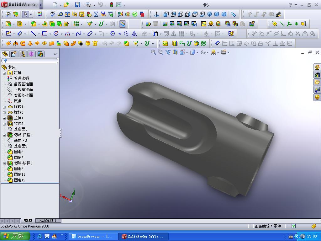

楼主看一下是不是这个样子 有些地方尺寸不一定准
0 D! [& X  P/ t是用sw2008画的
卡头.rar
254.58 KB, 下载次数: 12

下了6楼的看了一下明白差不多什么回事了9 w  G( O8 V9 W9 C

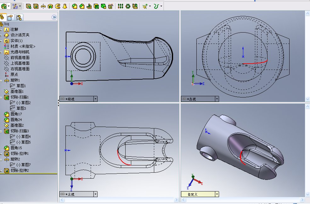

做个一下,按图尺寸做的

谢谢6楼和9楼的高手,9楼的能传原件吗?yrw871224@163.com
发表于 2009-8-14 08:11:56 | 显示全部楼层 来自: 中国河南新乡
现在传上原件
. k. K/ R. W1 p) c: d" i
% y7 W; R) N0 o6 l* ][ 本帖最后由 zhict8866 于 2009-8-14 14:58 编辑 ]
lxq.rar
329.67 KB, 下载次数: 23
