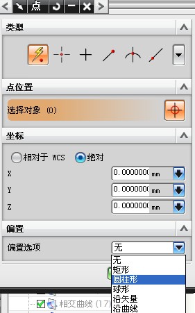

对螺旋桨进行建模,首先得知道桨叶自由曲面上的点的坐标。我从图纸上叶片型值表里得到信息是叶切面上的坐标。
) \8 ^$ g- E" u8 L: `* P螺旋桨曲面型值计算的任务是通过导出绘制螺旋桨曲面所需的所有型值点的空间坐标与已知设计条件之间的关系式, 再用此式计算得到计算机辅助设计软件绘图所能直接使用的曲面基准点坐标值。公式也已经有了。请问接下来该怎么做?
发表于 2009-8-11 21:29:05 | 显示全部楼层 来自: 中国北京
接下来就该输入点,使用园柱模式做点,比较方便
beyond2009 + 3 应助
 楼主| 发表于 2009-8-12 08:53:06 | 显示全部楼层 来自: 中国江苏镇江
回复 2# xcrxxc 的帖子
请问你所指的“输入的点”的坐标是型值表里的值吗?
发表于 2009-8-15 22:14:56 | 显示全部楼层 来自: 中国北京
对!坐标是型值表里
