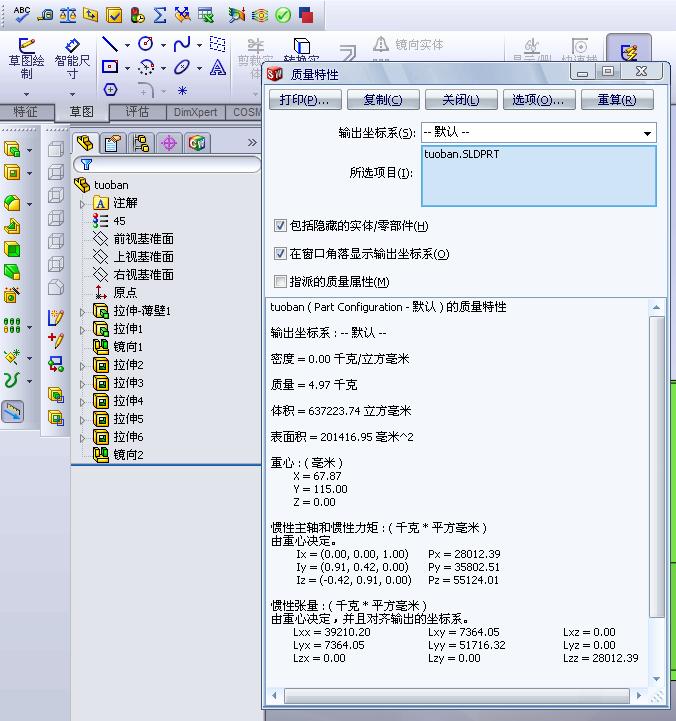

solidworks软件中怎么计算零件的质量?
发表于 2009-8-12 15:16:19 | 显示全部楼层 来自: 中国湖北武汉
赋予材质后(如45钢) 点"天平"图标$ I5 a8 W0 U. n- k0 A: w4 R/ |2 {! `
如下图所显示,

楼主用SW建议养成良好的习惯,首先要建立国标零件模板、装配体模板,如果近期不准备出工程图,工程图模板可以省去。接下来只要用零件模板、装配体模板建模,完成建模并添加材质后点击“文件—属性”,该模型的质量就自动生成在属性栏内!

材料密度总是显示0.01克/立方毫米,实际应该是0.0078,不知道系统是按照哪个计算的呀

只是显示精度较低,计算结果是一样的。

我一般是用体积直接乘以密度得到。

同样的零件,只是建模的顺序调整一下,就可以看到算出来的质量特性有微小的差别,有大师能解答一下吗?
