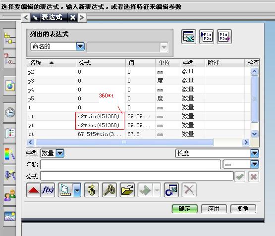

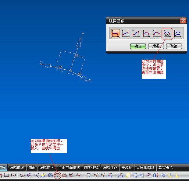

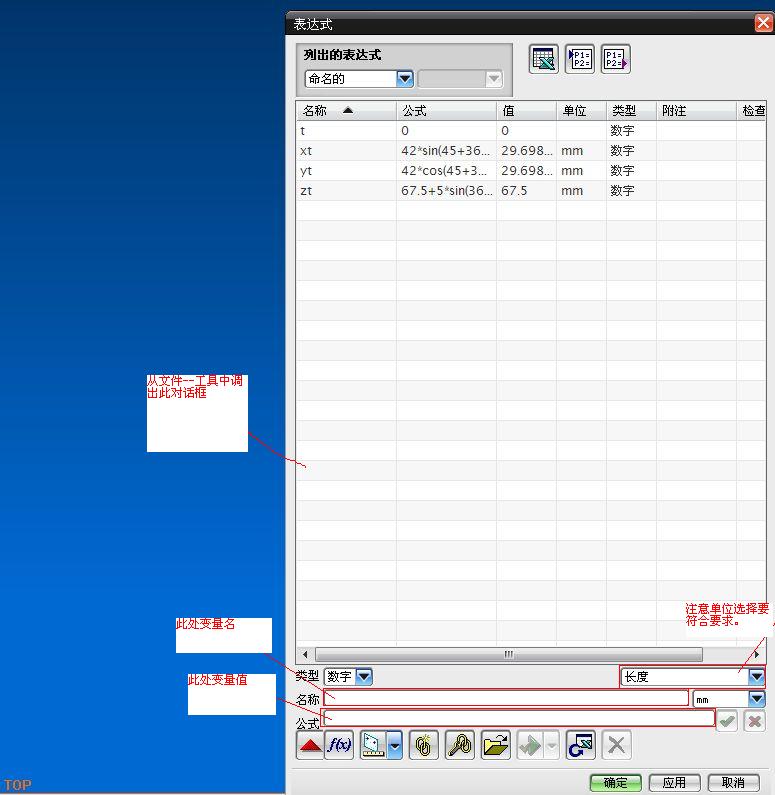

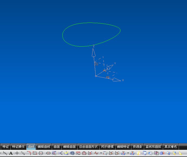

发表于 2009-8-12 05:26:32 | 显示全部楼层 来自: 中国山东济南
这就是公式曲线,从“工具----表达式”中,定义好参数如图1,在“曲线----规律曲线”中做出来如图2。但你的公式并不符合UG的格式,其中T为自变量,取值0--1,所以要改为360*t,同时公式中该有运算符号连接的不能省略,再有不允许出现度数之类的符号。修改后的公式如下:4 j- U0 p# d3 V- Z( ?; H" F* O
t=0
3 i' ]: T' s8 r& y$ n4 ^9 Ex(t)=42*sin(45+360*t)+ r, G. P- B% |: E* J
y(t)=42*cos(45+360*t)  j3 @/ a; p* g2 ^
z(t)=67.5+5*sin(360*t)*cos(360*t)
# ^* T# V" c: |; D; l% ]作出的曲线如图3.

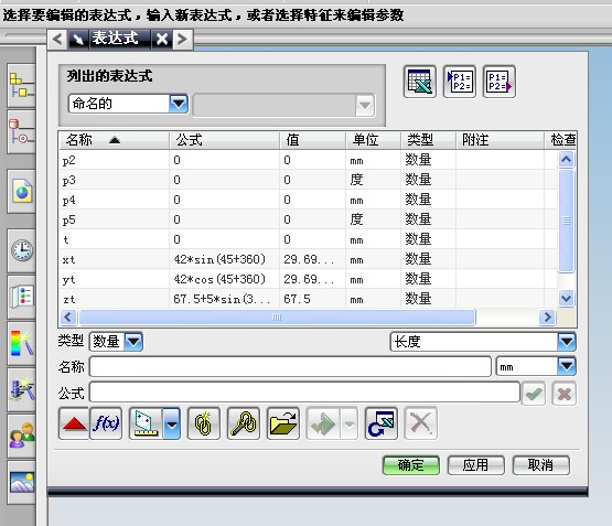

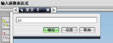

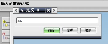

我照你说的把表达式输入进去后。
; ?+ d$ g: P6 y( u8 \. F  ~, [7 G3 u
& V. V8 v+ f" S
  z# _0 i# T/ F# i' }& J5 O3 ]6 E$ K/ L
8 \4 E" d& D1 a; `) B1 A3 [! f. v9 c
! ~$ K, ?: c$ ?/ z7 F; o9 E
# n7 q! z$ L1 g6 G

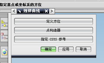

一直点击确定。  a( W" K# T8 u# g6 ~
1 w2 {1 }9 S( s( |: F9 c& P, _, k# G
: @9 L1 {1 K" ?7 y! B1 S4 c% Z0 I. D. T
4 y- R5 G5 \  n- V" Y3 [, B7 l6 n5 w$ V3 j3 b& l# d
6 x% C* c5 U6 z. K4 ?: K' `* f
7 }6 q# V" p2 L) i5 P
: r# R" h1 E( s8 z
3 A$ c; H  y# w- w" }5 ]& b* ~
% c4 L0 |& n  U5 ?1 k% L) v
& m4 b/ k9 w- ]* U' W最后就是这样的啦! 就是怎么点也没生成曲线!请你指点下。) k) \% j& x( i/ ~% V
& j' [# `* Q- Q  ?2 |) S$ i8 B
8130EE6B-6EFF-4520-AD28-705144D16BB6.jpg ( j" @, m5 M' ?, N& i, N
1 W1 P/ I0 ]4 L' \% e9 R[ 本帖最后由 liangyulin223 于 2009-8-12 11:41 编辑 ]
发表于 2009-8-12 12:07:51 | 显示全部楼层 来自: 中国山东济南
你的公式输入的有误,注意仔细对照一下,公式里未体现变量t,重新修改表达式。- U3 q3 G7 Z8 c' v
+ [9 g  H2 O' B1 w[ 本帖最后由 WHC44 于 2009-8-12 12:10 编辑 ]
 楼主| 发表于 2009-8-12 15:16:28 | 显示全部楼层 来自: 中国湖南湘潭
回复 6# WHC44 的帖子
现在对啦!! 谢谢!
