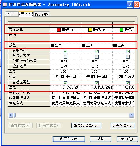

我拿图给别人图文店打印时,别人总在打印时修改一下打印样式,我就不明白,别人怎么知道我的哪些线要加宽,哪些要变细。我原先图本来就是画好的,怎么还是要改了。说把所有线改成黑色,哪没有什么可说的。可为什么线宽他们依什么根据在改了?有什么技巧?我想了解一下,请给我帮助了。多谢了。

一般情况下,打印时要把打印样式改为单色(monochrome.ctb),打印的所有线条都是黑色。如果不设成单色打印,彩色线条会打印成灰色。
* n/ z0 s/ t8 s, U单色(monochrome.ctb)样式中,线宽和线型默认设置为对象的特性,即图形中你选择的线宽和线型,不用改。2 t% n4 N7 U) g0 Z( ~) [
如果现有的线宽不能满足需要,才有必要修改现有的线宽。

发表于 2009-8-12 10:12:23 | 显示全部楼层 来自: 中国上海
通过打印样式可根据线条的颜色来设定线宽,即白色线条对应于什么线宽、红色线条对应于什么线宽...,而不管你原来画图时设置的线宽是多少,只要你画图时严格按照一种线形采用一种颜色,并且打印样式里颜色和线宽的对应关系也设置对了,打印出来的线宽是不会出错的。8 ~  Q4 f. e. ~% @) ]) N0 I2 i
如果你在画图时没有严格按照一种线形采用一种颜色,比如轮廓线(粗线)既有白色又有红色,而中心线也使用了红色,那打印样式就怎么也搞不定它们了。

 楼主| 发表于 2009-8-12 22:13:32 | 显示全部楼层 来自: 中国广东深圳
回复 5# pss0902 的帖子
大家说的很好。那更改线宽也要跟我说一声呀,怎么自已乱改了。不知道他们有什么十足的把握,他们凭什么经验来改线宽呢,我就是想不明白。请大家说一下,主要是建筑图。5 s" p  {- R& Z
