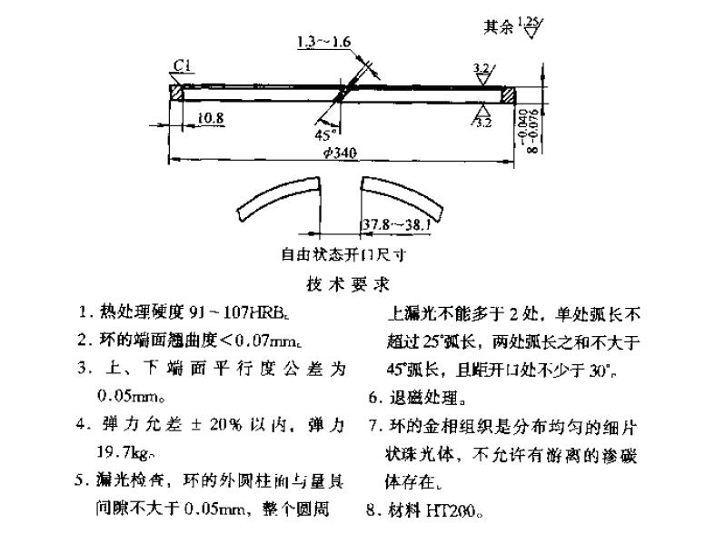

谁能看懂这张图,帮忙解释一下?图中所示的自由开口状态是什么意思?

回复 1# yuqz 的帖子
这是一个密封环,自由开口状态是指在非工作状态下的尺寸要求(也就是指自然状态),1.3-1.6是指在工作状态下的尺寸要求。
发表于 2009-8-12 13:11:07 | 显示全部楼层 来自: 中国广东广州
同意楼上的 解释
发表于 2009-8-12 14:28:40 | 显示全部楼层 来自: 中国江苏无锡
同意2楼的解释!非工作状态
发表于 2009-8-12 14:32:34 | 显示全部楼层 来自: 中国江苏南京
这是密封环,自由开口状态是指在安装前的尺寸要求并非指在非工作状态下,1.3-1.6是指安装到位后的尺寸要求,也不是指在工作状态下。如摩托发动机的活塞密封环。
发表于 2009-8-12 14:36:01 | 显示全部楼层 来自: 中国重庆
应该是往复式密封活塞环
发表于 2009-8-12 17:08:55 | 显示全部楼层 来自: 中国河北廊坊
零件加工后,开斜口,开口后由于零件有弹性,因此会涨开,涨开后没有外力作用的情况下形成的开口即自由开口状态.
