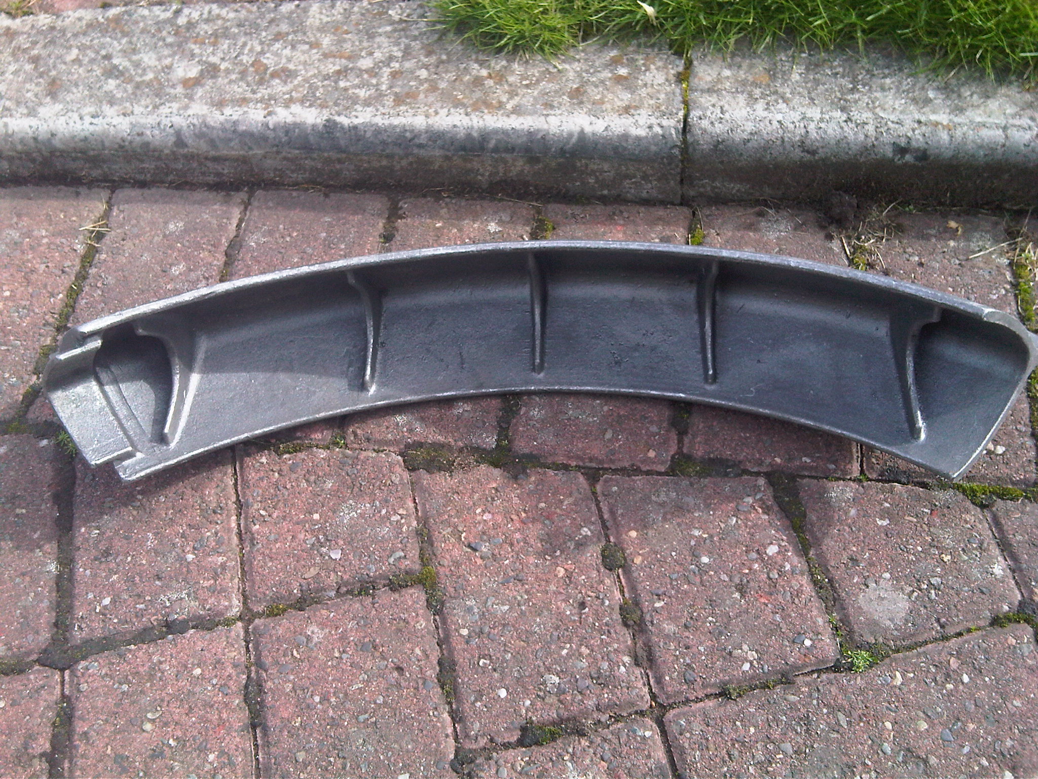

请问,哪位工程师接触过此类产品?
7 J& N/ ]) R' \( b4 L" J+ A* M材质:球铁500-7和铸钢BS 3100 A4.
  |7 F! Y2 L. d, q如果有生产的工厂请联系。
$ l6 r) ?% M) F2 Z: Y% f3 L, J# ktpyxy@126.com
, h& H: G/ g$ i7 E谢谢1 _# v8 h9 T- C- U/ A" F' O

铸件
象这类产品只能找很小的工厂做,没有多少技术含量。
' K, S5 F3 {6 j( ?8 z$ W* ]大厂不会接这种订单的。. k% F* t7 a  S4 S- K; P4 H
仅供参考

请问,您见过类似的产品吗?知道用于什么地方吗?哎,看来您是来混积分的。

表面来看应当是精铸件,要和能做蜡模铸造的厂家谈谈,我只知道太原重机厂铸造分厂就好象能做。

原帖由 fgshrl 于 2009-8-24 09:20 发表 http://www.3dportal.cn/discuz/images/common/back.gif8 q9 v1 z3 j) l) G
" ~. f5 O8 J4 p7 B- a郑州也有个厂子,好像叫什么白鸽精密铸造的,也能搞蜡模铸造,不知楼主哪地方吧的!
$ k; S4 y# [7 x# Q我现在不搞铸造,以前上学的时候到他们厂参观过!
发表于 2009-8-27 09:04:59 | 显示全部楼层 来自: 中国江苏无锡
现在做铸造的搞蜡模是很平常的事,宁波象山有很多这样的厂,我们公司就有宁波的配套厂
