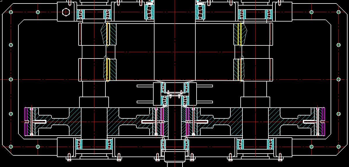

我这里有个重庆矿山机器厂的双力线减速机的简图,谁能帮我看看这个结构是怎么调整传动的,下面是我画的图

这个是重庆矿山机器厂的产品,高速级的人字齿轮可以自动调整,可是我看不明白具体结构,那位高手可以指点一下

你的图看不 明白
发表于 2009-8-12 16:04:41 | 显示全部楼层 来自: 中国湖南长沙
主要就是实现了轴荷的径向平衡
实现了高速级及输出级的齿轮轴径向负荷平衡,为一个实际的二级平行轴减速器。

 楼主| 发表于 2009-8-12 17:34:03 | 显示全部楼层 来自: 中国河南洛阳
谢谢楼上指导
不过,作用我是明白了,我现在想知道他的设计原理,
) ~, x3 s! x* J8 v$ p1 F我就是不明白,他怎么调整的,怎么安装的
