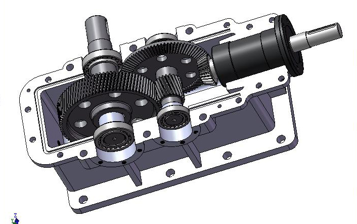

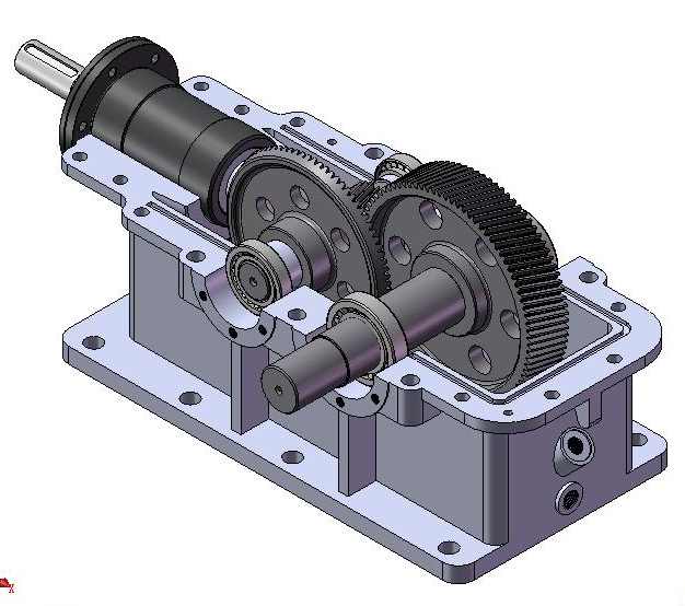

圆锥螺旋齿轮减速器方案设计,各位方家评价一下!

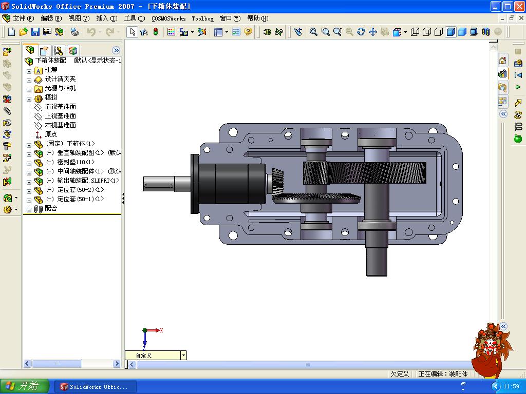

高手啊,请问楼主这些斜面齿轮,锥齿轮等怎么画的啊?  e( r3 d6 F( e" y
楼主能分享下源文件吗?

楼主这个减速器的名称不应该叫圆锥螺旋齿轮减速器吧?

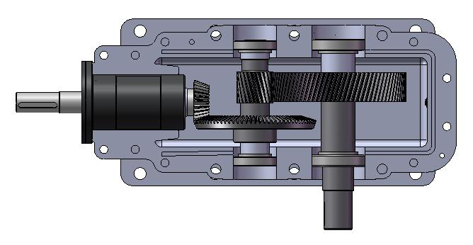

回复 3# xuxinzhi2006 的帖子
第一级为圆锥直齿轮传动,传动比为3;二级为螺旋齿轮传动,传动比为4,总传动比为12。功率15KW。
 楼主| 发表于 2009-8-12 18:27:59 | 显示全部楼层 来自: 中国山东青岛
原文件较大,不好上传,如斑竹允许,可上传!
既有垂直轴,也有平行轴,有锥齿轮,也有圆柱齿轮,有直齿,也有斜齿(或螺旋齿轮),的确不好叫!那该叫什么哪?
发表于 2009-8-12 22:22:50 | 显示全部楼层 来自: 中国湖北武汉
锥齿轮,斜齿轮都是齿轮。你看叫齿轮减速器可以吗?

 楼主| 发表于 2009-8-13 12:44:15 | 显示全部楼层 来自: 中国山东青岛
回复 6# wangsj668 的帖子
这到不错,为引起购买者注意,应特点突出!还是垂直轴减速器好点!
发表于 2009-8-13 17:30:10 | 显示全部楼层 来自: 中国湖北武汉
这样叫法也可以,我看它可能某个生产线上使用的专用的减速机?

发表于 2009-8-13 22:57:59 | 显示全部楼层 来自: 中国湖北武汉
这么大的功率的电机那齿轮的模数一定会很大,用锥齿轮、斜齿轮做设计那一定要考虑轴向力这个问题?我看你连一对圆锥滚子轴承都没有用,这样可以吗?
