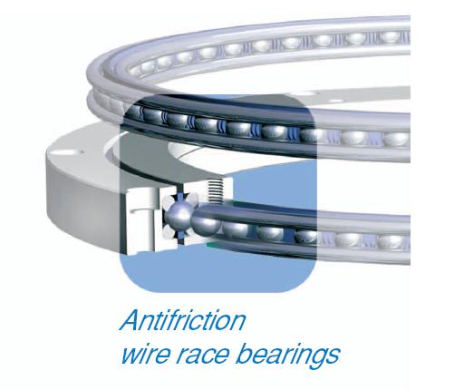

各位大侠们,什么是钢丝跑道轴承?它和四点球回转支承有什么区别?先谢谢了!
 楼主| 发表于 2009-8-13 13:55:40 | 显示全部楼层 来自: 中国上海
洛阳普瑞森的钢丝跑道轴承特点:基于三点或四点接触的几何结构,可以承受来自任何方向的作用力,配合紧、游隙小,即使是较大的尺寸也可以达到精密的效果;方便使用且经济高效,新的加工工艺实现了钢球和滚道的紧配合,载荷提高、运转更好、精度更好、更适合特殊用途使用;其生产的钢丝滚道轴承主要有根据接触角不同可分为30°或45°的四点接触球轴承、适用高转速高精度的双列倾斜轴承、低转速、运转好、具有弹性的三点接触球轴承以及在刚度和紧密度方面好的钢丝圆柱滚子轴承四种结构形式,广泛应用在机械制造、医疗器械、纺织机械、食品和包装工业。
+ d4 G5 I$ x8 u$ g* ]1 P  我不明白什么是钢丝跑道轴承,它与四点回转支承有何区别?为何要叫这个怪怪的名称?有哪位大侠能指点一下吗?先谢过了!
发表于 2009-8-14 10:41:40 | 显示全部楼层 来自: 中国辽宁大连
钢丝跑道轴承就是在四点接触的球的接触点位置有四条钢丝(弹簧或不锈钢),请见附件图示。

这真是一种新颖的结构。他和四点接触球相比具有哪些优点和不足?钢丝圆柱滚子轴承又是怎样的结构?还望高人指点。

优点
普通四点球轴承滚道是表面淬火,存在有硬度低,硬度不均匀及其他淬火缺陷,有软带存在等,但是钢丝滚道的钢丝就不存在这些问题,车好的套圈,将成型钢丝放进去就行了,加工过程也简化了。

请问:钢丝接口要焊接吗?钢丝与套圈是否需要紧固?如果不焊接和紧固,受载时会很不稳定吧。
发表于 2009-8-29 07:56:33 | 显示全部楼层 来自: 中国辽宁大连
无需焊接。钢丝与套圈需要紧固,钢丝要压入套圈滚道。套圈材料多为铝材(节省重量65%左右)

钢丝滚道轴承有以下优点:
( g- v+ m4 _2 A! M2 z1、套圈材料要求不高,可以采用普通的碳钢,且不用淬火。甚至可以采用不锈钢、铸铁、铝合金或工程塑料来制造套圈,大大降低了轴承的重量。0 s; L0 ^/ b2 g  ]! S, f, n2 ~
2、套圈可以做成分段式,可降低制造难度和成本(特别是针对大型轴承)。# N  u: ?% m" ~9 l% J: ^
3、旋转精度高,启动力矩小。
% y1 a9 q" ?2 n* [" ^4、钢丝损坏后,可以拆下更换,降低修理费用。
" M- J& D2 l) }. y( ]" d7 O) ?' L5、能起到缓冲减振作用。7 q% C2 Q. H: w' Z
缺点是:
4 G' G* T% X, n9 l1、球轴承承载能力较低。(滚子轴承的承载能力还是很不错的,不过国产好像尚未看到过)
: _* l" J/ t9 j- n2、由于钢丝滚道有断口,故一般用在低速轻载设备上。(但是国外某些制造商的技术相当先进,对于转速好像基本没有太大的影响)
9 F; `& C' K  k1 i, {) H高精度的钢丝滚道球轴承和滚子轴承广泛应用于航空、航天、天文台望远镜等。9 L! G. C8 ?" S- v
