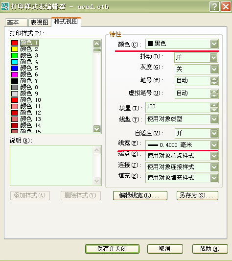

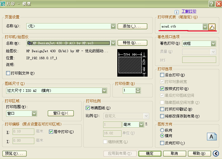

楼主的前3个问题其实是一个问题,那就是CAD在打印时如何控制线条颜色和线宽。( n! Y% P2 k& U1 h
其实有许多使用者都是在打印时通过设置“打印样式表”来控制打印时的线宽和线条颜色的。8 u9 }0 z6 D' R7 _6 E  r
步骤:  q1 q' `" X) }
1.调出打印对话框,选择一种“打印样式表”后点编辑按钮;3 L/ A. D: h3 Z9 L" p
, S, y2 `6 ]  O- K2 K5 |2.在“打印样式强加器”里可以对每种颜色的图形设置打印时的颜色和线宽,设置好后保存一下,下次只要再次选择该打印样式表就可以保证每次打印的颜色和线宽都是一样的了。
7 n( |6 K! G' K( `对于第4个问题:全局比例是利用模型空间出图时常用的一个标注参数(利用图纸空间出图一般设置为“将标注缩放到布局”),它的作用是可以设置字体大小、箭头大小等其它参数为一固定值,当图纸比例不同时只要改一个全局比例就可以保证不同比例的图纸在出图时标注的样式都是一样的。如:设置文字高度为3,对于比例为1:5的图形设置全局比例为5;对于比例为1:10的图形设置全局比例为10,则打印时文字高度两者能保持都是3。

打印出来线的粗细可以通过两种方式控制,: j5 z8 k9 ]( I9 M" Z. G6 u/ q
第一种:' p$ n3 z7 m5 M$ p
打印对象线宽:设置线的粗细,打印出来的线就是相应粗细的线条,跟点线宽与否没有关系.
/ t9 f9 p. P% F: b+ q第二种:
/ S" j) ]) R. z, N1 C$ l% O按样式打印:通过设置打印样式表,这是按颜色来控制线条的粗细的,比如红色0.2,打印出来就是0.2  跟点线宽与否没有关系$ |( W6 v' g7 B
楼上说的很清楚., ~. _- d& o/ F/ t
当然这两种方法的选择就看你在打印选项里选哪一个了。+ B6 }9 Z2 M. V4 U8 G( C9 _2 {- j% Q( r
& r: t- H7 E! c
需要说明的是,"线宽"这个选项只是在软件里看效果的,选与不选,并不影响打印的粗细.
