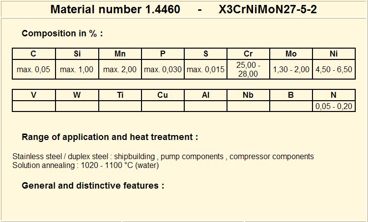

X3CrNiMo17-1-33
- C( q8 F2 B9 {( C% e- WX4CrNiMo17-13-31 s- F4 f3 Z2 K! H
X3CrNiMoN27-5-2
8 D' A0 K7 ]3 i$ {3 H9 T  }这都是什么材料啊?8 f0 `5 |1 D' `) d( H1 o' _8 I' {
知道是不锈钢但在EN的标准里怎么也找不到?$ m0 A$ s0 @: @4 @% u
谢谢大家了

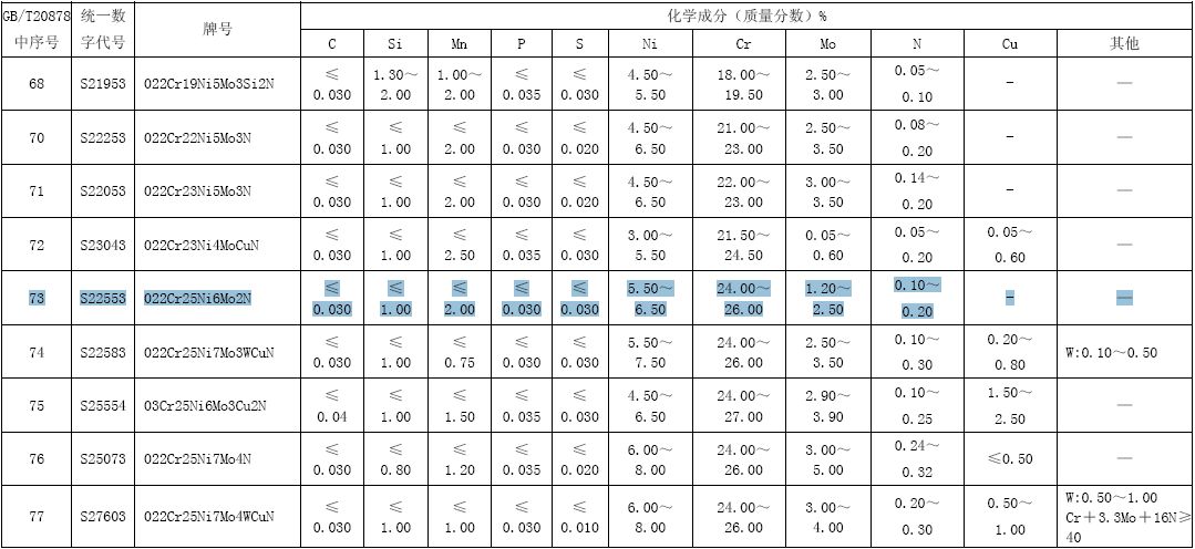

这是不锈钢,根据铬钼镍含量去查国内对应牌号就可以了。
发表于 2009-8-12 14:27:40 | 显示全部楼层 来自: 中国江苏常州
回复 1# alex.wei 的帖子
发不了附件,发一个不锈钢化学成分的国家标准,你自己去下吧。

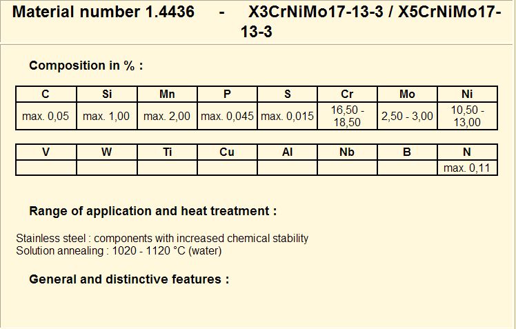

发表于 2009-8-12 16:04:08 | 显示全部楼层 来自: 中国江苏泰州
X3CrNiMo17-1-33:笔误吧,应为X3CrNiMo17-13-3,相当于国标07Cr17Ni12Mo2,美标316H; s5 y# x1 }$ L4 Z, B% m$ d
X4CrNiMo17-13-3:成分大致和X3CrNiMo17-13-3相当1 l5 y1 p3 @. _$ Y
X3CrNiMoN27-5-2:材料号1.4460,相当于国标022Cr25Ni6Mo2N

 楼主| 发表于 2009-8-12 16:52:53 | 显示全部楼层 来自: 挪威
我主要是找那个不存在的X4CrNiMo17-13-3' E- \+ l" [/ w1 }5 x
不过X4CrNiMo17-13-3等同于DIN的X5CrNiMo17-13-3) U4 n) A, w. W& J
