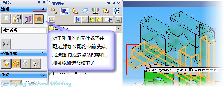

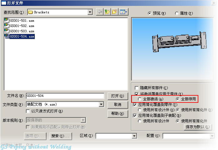

我的ST也是这样的,未激活是为了节省资源,我的装配,若打开就全激活,那就甭想干活啦.) R3 C+ R& A+ F2 K' n! A
如果你想打开装配就全是激活的,可在打开对话框中点一下选项,如图示.

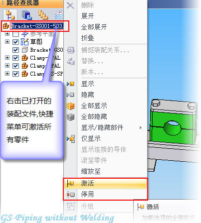

另一方法是右键菜单.8 m  R" g: ?( Y% f# {1 n0 R
ST似乎特喜欢Mouse.
