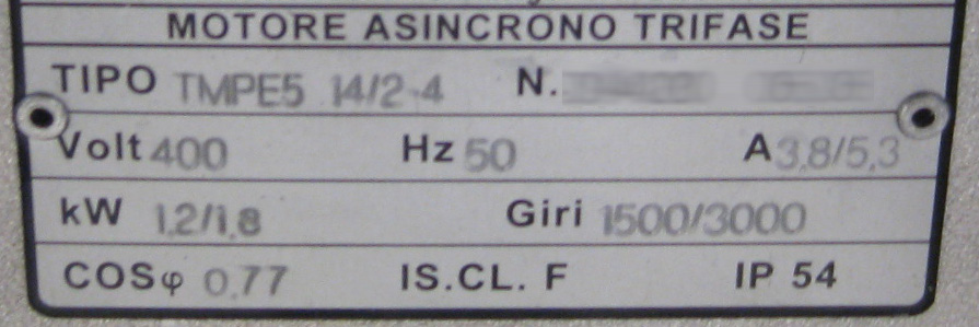

请大家帮忙看看这是什么电机?, }* Z' _1 h+ @1 y9 m
哪里有生产?技术参数怎样?谢谢!
 楼主| 发表于 2009-8-13 09:40:30 | 显示全部楼层 来自: 中国广东佛山
MOTORE ASINCRONO TRIFASE3 T. `$ ?' L- F& E. l. t' m1 k0 M
很想知道这种电机叫做什么?有说是主轴电机,有说是强冷式电机,不知哪位大哥看过后能留下点什么?

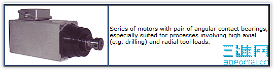

发表于 2009-8-13 10:41:56 | 显示全部楼层 来自: LAN
4 N$ V6 H/ s4 `! K  O' z
* G: d6 B' w. I( I# E7 W% A  L% {6 f这个应该是主轴电机,角轴承、风冷结构;强制冷,接触过的强制冷主轴电机都是油冷的;如高速加工中心主轴。
# d; f* P9 f5 o% y* H( I相关网页链接:http://www.eltesrl.com/inglese/tmpe5.htm

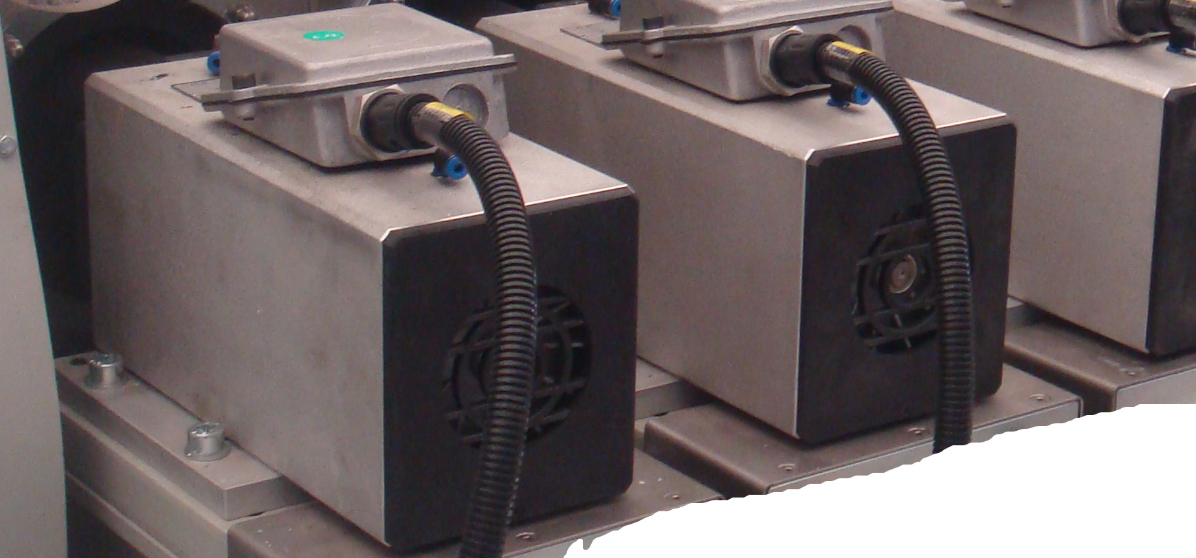

发表于 2010-1-13 16:02:04 | 显示全部楼层 来自: 中国山东莱芜
不,我认为这应该是一种直线电机,在国内叫做推杆电机.
发表于 2010-1-13 17:18:49 | 显示全部楼层 来自: 中国山西太原
7# shubinf
1 j5 h3 Y2 b; }& u主轴电机也叫电主轴,国内有多家生产:
7 q* E/ ?2 E% P: [1 ]5 l' Bhttp://www.cdqc.net/proc.asp?k=28
7 K; m1 b! d6 n) g( Shttp://www.net114.com/s%D6%F7%D6%E1%B5%E7%BB%FA.html
