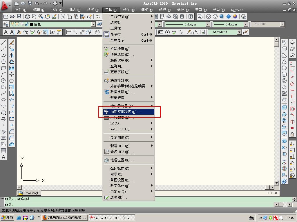

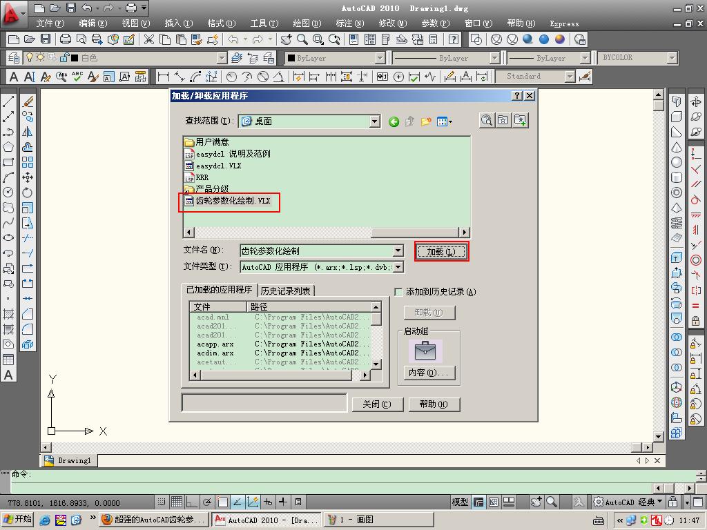

 楼主| 发表于 2009-8-13 10:19:24 | 显示全部楼层 来自: 中国黑龙江哈尔滨
在AutoCAD中,“工具”-“加载应用程序”-选择该文件,在命令行输入“gear”即可运行。
0 ?% Y, Q: V- T% _. p# V. @第一步:菜单选择
: C4 `: d) y; j. A( x8 i1 t& Y 1.JPG 3 m1 S6 i9 w: V; T
! b" r) l' t* x第二步:选中程序9 X, I! S% N2 Z! C# @: c! c

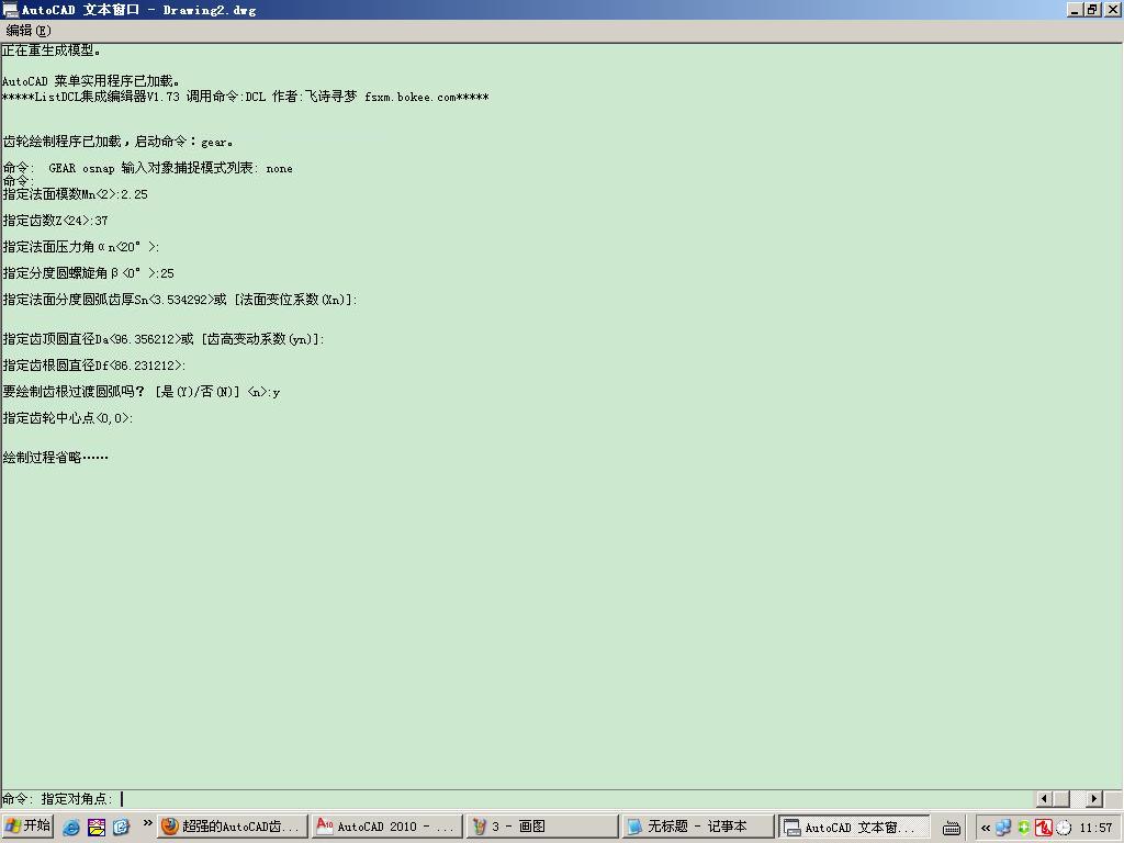

' w4 h% C/ {; j/ ?" I# {6 t第三步:输入相关参数
+ n% e, G. W2 E1 b 3.JPG 1 w; B7 e' e5 h) J

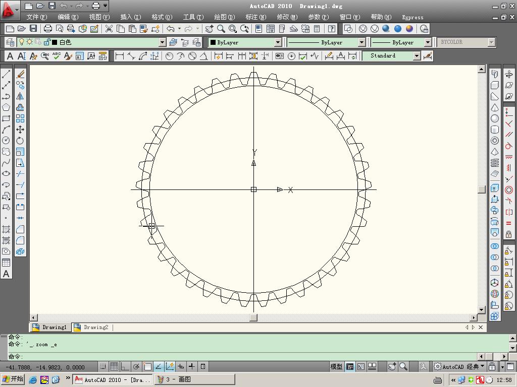

第四步:齿轮出图) w/ Q' |# M; s
4.JPG / R0 R/ B; W! D

 楼主| 发表于 2009-8-16 19:05:51 | 显示全部楼层 来自: 中国黑龙江哈尔滨
本程序可以根据需要输入模数Mn、齿数Z、压力角αn、螺旋角β、分度圆弧齿厚Sn(或变位系数Xn)、顶径Da、根径Df;还可以根据需要绘制是否有齿根过渡圆弧直径的齿轮。只要参数合理,均能够绘制出来。希望大家踊跃测试,如有问题,直接回帖。原创作品,大家多多指点。

发表于 2009-8-27 08:58:08 | 显示全部楼层 来自: 中国广东深圳
感谢楼主的分享,但是齿形绘制不对,齿根过渡曲线不是圆弧,这个概念没有搞清楚。9 O% Q5 W2 J7 Y
齿形的绘制难点是齿根过渡曲线和齿厚偏差的处理。而楼主的程序只做了最简单的渐开线部分。# F  b8 f3 f  q- q6 F( X
程序作为演示可以,其他没有多少用了,毕竟齿形是错的!
