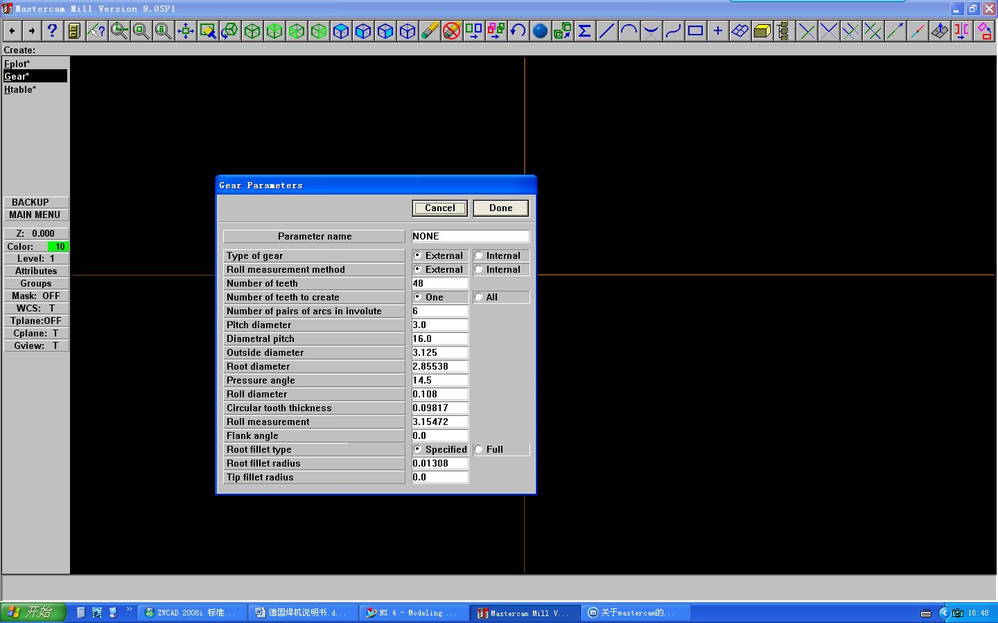

发表于 2009-8-12 16:53:28 | 显示全部楼层 |阅读模式 来自: 中国重庆
请高手作帮助翻译一下MC画齿轮的参数,不知道里面这些参数的意义,试了半天才得出两三个参数,画出来都不对。! m4 G2 t+ i3 f% C

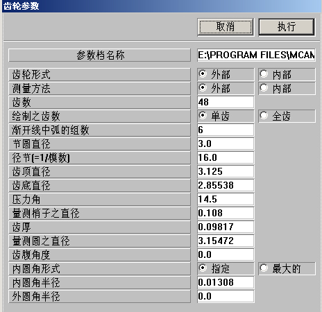

具体中文见图
pengxiangxu + 2 应助
发表于 2009-8-12 17:16:03 | 显示全部楼层 来自: 澳大利亚
齿轮数据:
, ~; }. ^5 F: S, T# v0 V7 F7 v6 t              齿数:88                                Number of teeth
8 Y, Y1 O" J5 e( z. V$ g  ^1 Y              模数:3                                  Module     (应该用径节(diametral pitch)输入, 记不住公式了,自己查查吧)6 v0 q, T, F8 ^3 R/ S
              压力角:20                            Pressure angle: K4 [8 @6 @) p- [( v: s
              齿顶圆:直径270                  Outside Diameter" N* F) H" S' m/ y" \# V- r: ~
              齿根圆:直径256.5               Root Diameter
! m. _+ L1 t2 \               分度圆:直径264                  Pitch Diameter' B3 K; a1 i, x8 a6 c

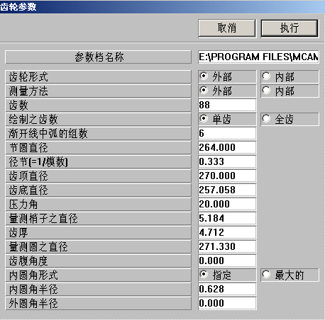

发表于 2009-8-13 08:42:49 | 显示全部楼层 来自: 中国江苏扬州
给一个你要的参数,按图设置即可

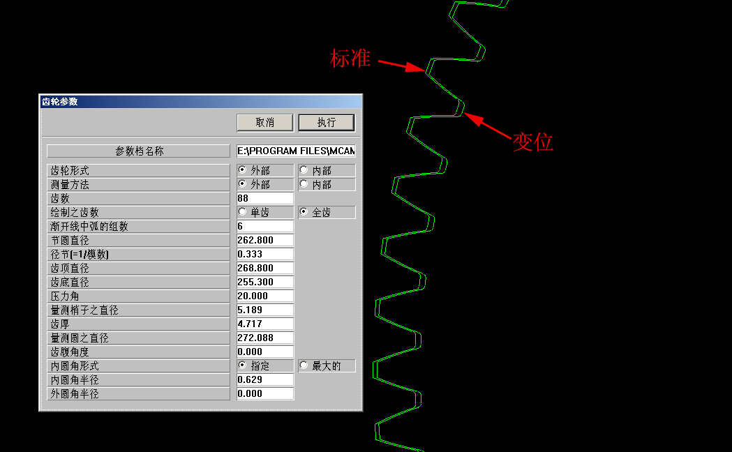

前面的齿轮参数是标准齿,现在装配有问题,要改为非标齿:
8 g: U5 k0 U/ u0 z% s齿数:88
6 U. y1 j0 c- H2 I$ K, R模数:37 {8 e9 s% z1 p" p2 z; n7 H% Z
压力角:20- B1 T9 }1 G8 _  {, ?
齿顶圆:直径268.87 o' f' \% K7 n; N+ ^: U$ U( s
齿根圆:直径262.8
7 {/ W+ w( D, I( [" \: v分度圆:直径255.3
 楼主| 发表于 2009-8-13 08:59:19 | 显示全部楼层 来自: 中国重庆
刚才我就按照五楼师傅提供的参数照填进去也不对呢,出来全是很多圆线,一个齿都没有,是怎么回事呢?
发表于 2009-8-13 09:12:20 | 显示全部楼层 来自: 中国江苏扬州
绘图时选择全齿可以画出所有齿形" g4 k# ~+ H) ~: f7 J+ [6 `; L
你说的非标实际应该是变位齿轮,最好不要用mc绘制

帮人帮到底了,给你一个mc档

我画成三维跟配合的齿轮合了一下,没什么问题,拿去割样板去了!谢谢!
