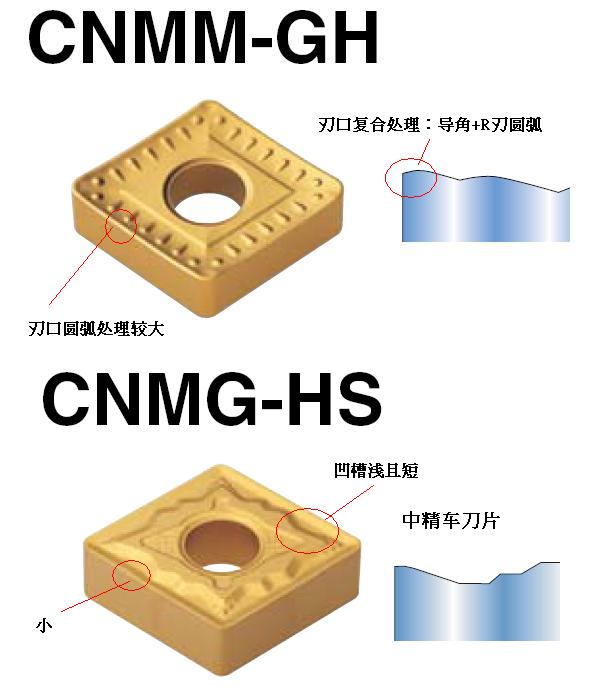

发表于 2009-8-13 13:00:02 | 显示全部楼层 来自: 中国台湾
这大工件本来就比较耗刀 ....
& q/ _# u7 V2 u& F* O; c5 b# L: R刀片选择不要用ㄧ般的中精车刀片....要用准重切削的单边车刀片...( ?6 |& s9 b) D- l* F
如附件....8 ^- P# N8 k% }: m8 R' `9 Z
大直径加工,切屑移除率大.....: c! |& n8 _' n+ i5 Z
ㄧ般的刀片断屑槽没有足够的凹槽可以容屑......凹槽浅且短.......( P$ Z( H7 t" C8 q
所以容易挤压,刀片就容易磨损。
% \, D: q: ]4 T! [
* d1 a& Q- G2 Q+ ]( a$ K重切削刀片刃口圆弧处理较大.....比起中精车刀片来得好一些。
xl.zhuo + 2 应助
