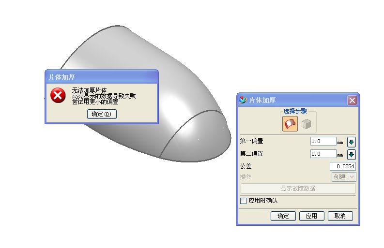

做曲面时遇到几个问题?望各位老师指教;
* p* y! H) Z! f8 ~+ Y: A' y$ z# }1)无法加厚片体?说这里边有个收敛点没有消除,我减掉以后补面,再重新加厚,就出现报警/# E" @& i$ D$ g2 K, T: |. Q
2)有的时候生成曲面时,老是提示线串不在公差范围内?能给我说说什么原因吗?

1、一般是此点曲率变化剧烈,导致不能偏出料厚,解决方法是在此点附近做一个“洞”,然后再修补好(如用N边面或其他工具),然后再加料厚。2、检查曲线链接点是否真正相交,发生此警告的原因是做线精度不够(或者借用的片体边缘精度不好),解决方法重新做线,或者加大建模公差(不推荐)。

谢谢回答,我现在就是老是解决不了报警为"线串不在公差范围内"?这个问题我经常出现,感问有什么好方法避免这个问题吗??

"线串不在公差范围内"  说明主线窜和交叉线窜公差大于你的建模公差。    加大公差。   或者在允许的情况下编辑主、交叉线窜使至相交。

莫不如先缝合成实体?然后再抽壳试试问题在哪也是可以的

我也遇同样问题,加大公差或缝合成实体再抽壳也无法成功,但向外加厚可以,请各老师指导一下这类问题的解决方法。谢谢!

加厚片体或抽壳(由片体生成的实体)是检验片体成功与否的重要标志,如果不成功说明片体做得不成功或有缺陷,如果成功则说明片体做的比较好.从外形上是看不出片体成功与否.做曲面时尽可能的避开用"点"来代替相关要素,如一定要用"点"来代替相关要素,成型时必须在点的附近挖去一个"洞",然后再补"洞".(二楼WHC44说得很清楚了)2 Z4 ~! @- }, H4 `4 t8 q
"线串不在公差范围内"个人经验首先检查线段与线段之间端点是否重合或相交,如果有,想办法修复即可,一般不会有什么问题,如果是自已做的图,稍微注意点一般不会出现这种情况,出现这种状况的主要来源是各种CAD软件之间数据转换产生的误差.! [# g+ D8 v$ J- q7 O, O" D
