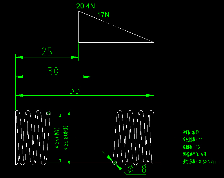

大家看看,这弹簧设计有问题么。做得出来么,65Mn材料

减振用的

没什么问题,可以制作。
发表于 2009-8-12 20:45:36 | 显示全部楼层 来自: 中国江苏南京
制作应该没问题,设计是对的!

环绕比C到了13.33,是否高了点。
7 i7 y0 p# g+ M- Z/ Y看设计说,p=(0.28~0.5)D2,
7 V; v$ l% z! q/ i2 u节距p=4.75<0.28*24=6.72,是否小了点

图纸上节距要标注,材料要注明。中径标准值应为22.1 I4 c- }% y  N0 x1 r  C7 M+ u

是什么意思
发表于 2009-8-13 12:27:35 | 显示全部楼层 来自: 中国云南昆明
哦,图纸上是不是缺少安装载荷和安装高度?25是指压并高度?
 楼主| 发表于 2009-8-13 13:05:35 | 显示全部楼层 来自: 中国广东深圳
我这个弹簧不用安装的,放上就用

发表于 2009-8-13 17:15:14 | 显示全部楼层 来自: 中国广东广州
没节距啊。是不是

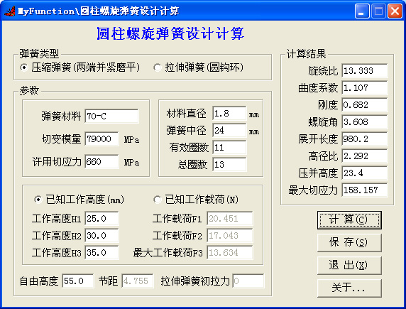

 楼主| 发表于 2009-8-13 20:16:22 | 显示全部楼层 来自: 中国广东深圳
原帖由 笔芯 于 2009-8-13 08:49 发表 http://www.3dportal.cn/discuz/images/common/back.gif
8 n! |- X6 j* t9 ?1 N图纸上节距要标注,材料要注明。中径标准值应为22.
( F! b& q# j6 S+ d2 L% J, a# q下面是按你的条件帮你验算的:
. {( q/ T9 E* \( |  e& l. l, w% M               压缩弹簧设计报告 4 ~7 M) s: ~  J! C0 E% [# M7 u
' p$ i- r* e0 Z% K. M9 i8 o  }一、设计信息
1 _8 U( O) J2 E# ]  设计者 Name=www4 V$ ?/ W3 k8 w2 U
  设计单位 Comp=sd+ M. i4 y4 s1 d8 N& h! E
  设计日期 Date=2009- ...
! F% p/ @! |, U  G
& H! k( y6 t* e& `! _! a你的用机械设计手册弄的吧,不对吧,看看另一个软件的,我觉得比较准。
发表于 2009-8-14 08:49:06 | 显示全部楼层 来自: 中国云南昆明
好啊!弹簧设计现在有很多软件可以实现,基本上是公式化的。输入的条件上如果有差异,结果也会略有不同。只要自己用着好用就OK!

发表于 2009-8-14 14:49:48 | 显示全部楼层 来自: 中国江苏苏州
弹簧二头应做成并圈的形式,这样就不易失稳
 楼主| 发表于 2009-8-14 17:21:18 | 显示全部楼层 来自: 中国广东深圳
原帖由 yvhkriu 于 2009-8-14 14:49 发表 http://www.3dportal.cn/discuz/images/common/back.gif
0 h/ b( R, E* H7 G$ S弹簧二头应做成并圈的形式,这样就不易失稳
3 y2 J8 U+ z! J2 k* |' ?恩,添加了两段并紧。
