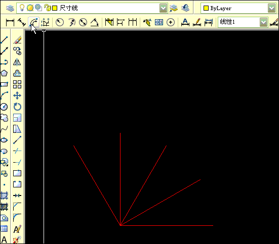

AutoCAD中如何实现角度的连续标注,希望各位高手指点一下
发表于 2009-8-12 20:28:46 | 显示全部楼层 来自: 中国江苏无锡
CAD中角度的连续/基线标注与线性的连续/基线标注用的是一样的命令,即连续标注命令:DIMCONTINUE;基线标注命令:DIMBASELINE。! R2 M: n1 Y4 I: O4 k

发表于 2009-8-14 15:48:14 | 显示全部楼层 来自: 中国江苏苏州
回复 4# 郝工在线 的帖子
其实这个命令可以简写为连续标注:DCO,基准标注:DBA,既然要求简便,所以命令也尽量简便才好。
