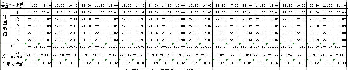

那位高手帮我看一下我发的附件,为什么CPK值这么大,控制图上的点还在控制线之外,谢谢啦!

可能有以下原因6 y5 L! X+ h7 ?
1.检验员弄虚作假,可以看出来,每个时段的数据很有规律性,就是极差都不大,可是数据都集中在一侧,这在真正的生产过程中是不可能出现的。
" V/ Y2 |( x# h! ?5 s1 J/ g( q2.测量系统有问题,就是每个时段测量的人使用的检具不一致,检具之间的差异。) ?! J* R9 y6 n$ b
3.选取数值时每个时间段选取不同设备的工件,造成每次的极差都较小,可是不同时间段的差异较大。

看了你的文件,此零件的加工方法是精车,正如楼上2楼所说,数据基本上没有体现出随机性,好像是一种递增的趋势,并且好像呈周期性,不知道是不是在这个过程中有调整刀具。
6 |6 J0 U- _) G6 T/ ~+ j你可以亲自去测试一下数据,并观察是否在这个过程中所发生的事件,希望你将你的那份文件发上来一下,大家看看。
' U5 F6 F& @6 J$ R9 y! @1 Q当然,你最好也确认一下量测系统,不过我觉得对于车削这种工艺的量测系统应该不会是主要问题。
