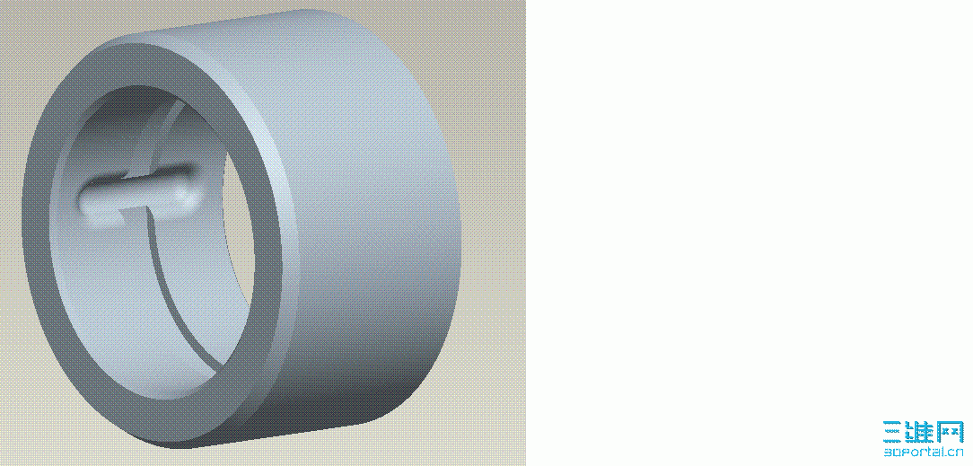

如图,此轴向油槽如何加工?此材料是铸造铝青铜,此轴向油槽除了铸造成型外还有别的加工方法吗?

要看你什么材料的呀。粉末冶金、铸件等可以直接烧结、铸造成型的。

车床上用钩刀(或推刀)拉出,主轴不转,手摇拖板。

小批量可以考虑用风力打磨机手工修磨,打磨头可以试验后选合适的。这个轴向槽一般要求不会太高,多为润滑油槽。

参考插床、拉床加工键槽的工艺

通常这样的槽要求不高,润滑或排油用的,从你的零件看,此处为不加工,因此可以直接铸出来(大批量),或像6楼所说,手工打磨出来也行(小批量)。

这个是小批量生产的。4楼说的好。三维网真是人才济济啊

四楼正解,油槽形状改成90·V字型,深度根据具体要求定

轴向油槽还可以用钳工修出。轴向油槽设计的不合理,设计者水平有问题。

最好直接铸造出来,如果批量太小那就打磨吧

最好铸造成型,小批量也可以手工修或放电加工

可以高压轧制成形.

电火花 ,订做刀具  都可以

楼主问的油槽加工问题四楼说的很正确,一般单件小批生产就在车床上拉油槽.

最简单的方式就是精铸成型

可以用车床拉油线

用加工中心做,工件斜放,定好位,走斜线铣一刀,怎么样?

在车床上拉制可成型,方法见四楼。, D1 ^6 Q4 l+ x' z% d: \; o, o3 f# r
这种铜套我们加工过很多类型了,这种是属于比较简单的,加工效率也很高。% P: d# T: j  a4 ^
此种油润滑效果比单纵向槽的稍好。7 A, q- s  j4 R) p: o. k. g" d, `
" I3 h0 _  s' u  \5 s7 t不过,还有一种润滑效果更好的,就是8字形油槽,同样可以在车床上作出来。
发表于 2009-8-25 15:38:58 | 显示全部楼层 来自: 中国河南洛阳
用万能立铣做,将铣头摆一个角度,然后用加长铣刀,直接可以做成

如果需要倒圆可以让钳工再刮一下
