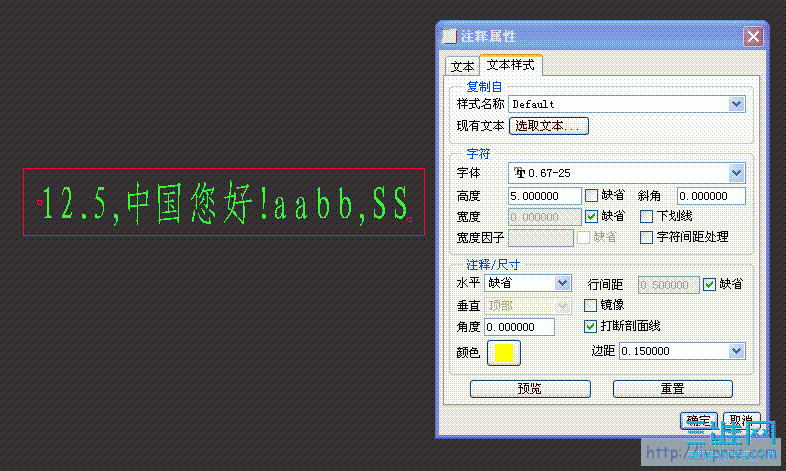

proe中的仿宋字体有没有办法调宽度系数?

发表于 2009-8-13 19:09:42 | 显示全部楼层 来自: 中国北京
你是否要瘦长的仿宋字体?; L) g4 u: R4 @% y: ^  F' x
1.simfang.ttf文件 粘贴到ProE#.0安装目录text\fonts(比如:D:\Program Files\proeWildfire #.0\text\fonts)下或Win XPfonts目录下
6 B. s9 K9 n! S) Z1 |+ g" y(并在Config.pro中加入:search_path_file pro_font_dir
( i# \& q& |3 c* ~C:\WINDOWS\Fonts\SIMSUN.TTC
. Y, k, g( {5 S3 E8 x2.
在绘制工程图状态下进入绘图选项”——这些选项控制文本和线形下将“default_font”的值改为“simfang”,点添加/更改”—“应用”—“保存: \6 W) @8 T8 _- P! T& a' `
3 c5 O, `% ?' |5 l$ N
9 n& W) t4 T6 {$ o( e+ w# M
我提供一些字体你看哪种好,在搜索路径上自由修改即可.
, y; K! k0 U& Z9 L+ O( y7 l
' ]9 N& j  \" ~+ R7 D5 c# {[ 本帖最后由 hhq426 于 2009-8-13 19:21 编辑 ]

太感谢3楼,解决了我长期以来的困扰。
