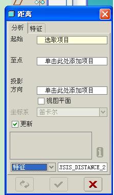

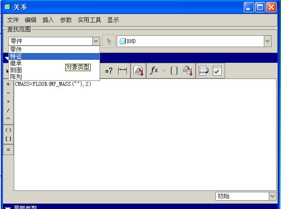

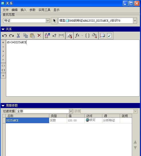

1.将分析结果以特征显示
$ |0 p: X5 o) C/ ?6 l9 w( c' o# }2.在编辑关系的界面中查找范围 选定特征+ k1 H* J( Y5 D
3.点选第一个步骤的距离特征
! v. |" z- E" t- R4.编辑关系2 i* e" O$ o/ d/ S, g3 a1 t& D4 @
附图····
