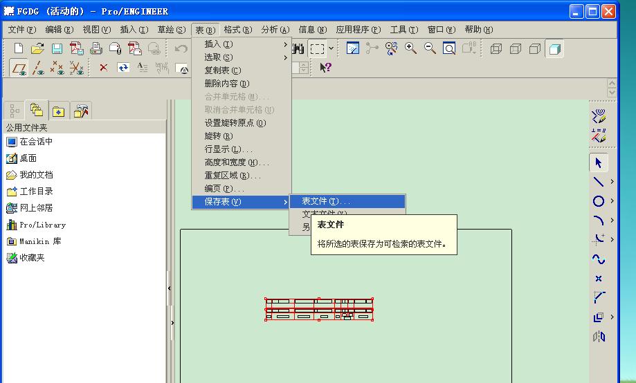

发表于 2009-8-13 10:50:12 | 显示全部楼层 来自: 中国广东佛山
另外说下表格保存的步骤  框选要保存的表格→表菜单→保存表→表文件

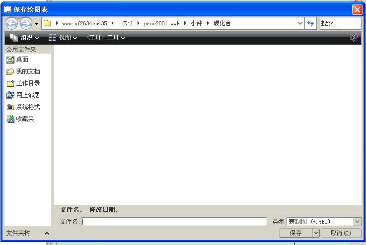

发表于 2009-8-13 11:51:15 | 显示全部楼层 来自: 中国广东佛山
不可能啊 难道我理解错你的意思了?
  B5 d* T, h& h  A5 a0 m点选表文件后会有让你选择个目录来保存表文件的,你的没有吗???

 楼主| 发表于 2009-8-13 12:00:30 | 显示全部楼层 来自: 中国辽宁沈阳
我知道了,我要保存的是BOM表# `1 o, d$ q: d+ ]5 M; S' ?
不能保存
, A2 d* s) k) C, y5 n' e' f! p普通表格就可以了。1 [1 I3 R. B) F$ t
是不是这样啊
发表于 2009-8-13 13:57:36 | 显示全部楼层 来自: 中国广东佛山
bom表式可以保存的 不过保存起来后是只有参数,就像我第一张图的形式那样!我没遇到过这种情况,还是等真正的高手出现吧 最笨的就是用超级安装法 重新安装一次
