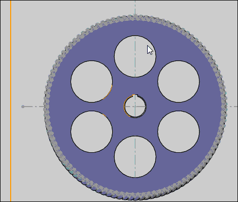

做了一个错的斜圆柱齿轮,主要问题是齿轮下半部分的中间的齿根直径大于两端的齿根直径值。不知道错在那里,恳请大家帮帮忙看一下那里做错了啊
: ?0 a7 i7 }) c! E. O: I齿轮的系数是:beta=15,m=4,z=102,齿宽b=100,d=428.4,引导线我做了两条螺旋线分别从齿根和齿顶出发,两条螺旋线的系数一至都是螺距为L=PI*D/tan beta
5 a0 r) ~( I4 e先谢谢大家了啊,原文件是09版的,太大了如果可以的话我发到邮箱里去。

回复 1# jin锦圣 的帖子
用Toolbox自动生成,就没问题了!

这个可以的谢谢楼上的提醒啊!不过如何配合这对斜圆柱齿轮呢?如果用配合直圆柱齿轮的方法好像不行啊我试了一下啊!
