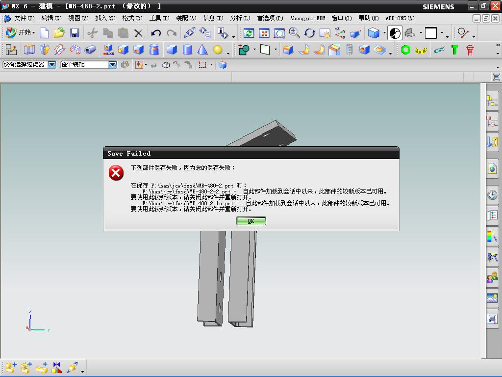

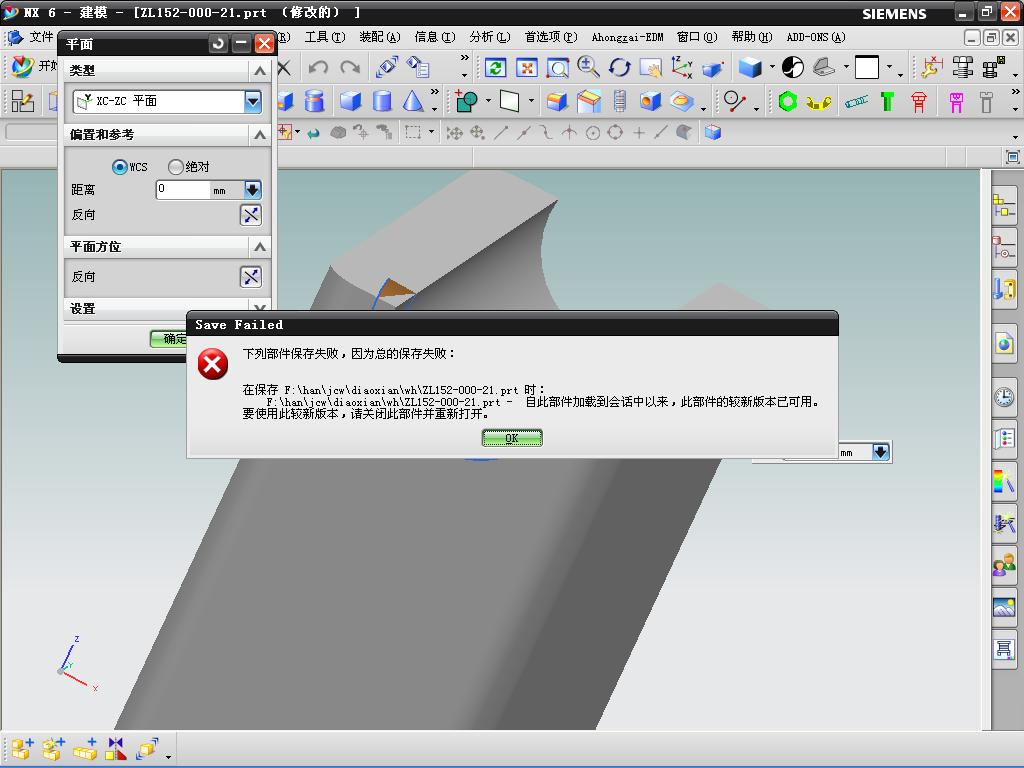

6.0致命的问题—无法保存,在编辑零件时会自动弹出对话框,见图,此时无论如何也无法保存,只能另存为其它文件名,但这样的话对于单个零件可以通过退出后更改文件名解决,但对于正在编辑的装配部件文件,算是乱透了,整个装配结构文件名会乱套。 0 v2 I* {8 h% e3 t4 l4 a! L
     这是我目前遇到的最大问题,其它的比如:文本编辑显示 ,对话框,倒圆角等等相比之下不算太大的问题,尚不知别人是否遇到?0 M1 J/ m3 }& q8 t
    是非正版的问题还是其它的问题?

当时包含多个零件的部件是出现此问题,部件甚至无法另存,因为也涉及到零件无法保存,天呀???这到底是啥问题??
 楼主| 发表于 2009-8-13 13:29:28 | 显示全部楼层 来自: 中国河南洛阳
——自此部件加载到会话中以来,此部件的较新版本已可用。要使用此较新版本,请关闭此部件并重新打开。. e, d; j& q, @, x4 n5 `" ]7 T3 \
  这句话的意思根本理解不了,像是说部件已保存更新过,实际上重新打开后,零部件根本没有保存。

我也遇到过,我是导出X-T文件然后在新建文件打开。) p, T$ k  g. ~& w, R6 ?4 ]
  W7 F! N  m' Q5 `) G* b: ~我的UG也是6.0.3.6Mp1

重启下UG就行 呀
