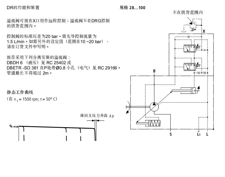

A10V100DR泵上有2个调节螺钉,请问各是调什么的?怎么调?
发表于 2009-8-13 12:56:41 | 显示全部楼层 来自: 中国辽宁本溪
是A10VSO100DR吗?
发表于 2009-8-13 13:08:36 | 显示全部楼层 来自: 中国广东
恒压变量吗?
: e7 u. E! H" g; P0 O3 Y一个是调压力的,你的恒压点值
发表于 2009-8-13 14:06:32 | 显示全部楼层 来自: 中国山东济宁
一个调压力,一个调流量

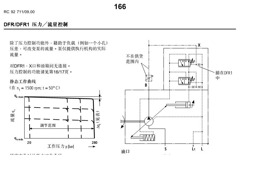

 楼主| 发表于 2009-8-13 21:29:49 | 显示全部楼层 来自: 中国江苏南通
是的  是恒压的  具体怎么调呢靠近泵体的那个是调压的吗?
发表于 2009-8-13 22:59:52 | 显示全部楼层 来自: 中国浙江杭州
应答
A10V的恒压控制如果你原先买的是带两个阀(一个流量调节阀,一个压力调节阀),建议采用DRG远程恒压调节控制,将原先的压力阀作为泵本身的安全阀使用,将流量调节阀做恒压调节!具体可以看看力源A10V的样本中描述的DRG控制!具体调节过程大致如下:将流量调节阀(靠外侧)拧死,在泵压力口接压力表,将压力调节阀由松至紧逐渐调节到系统所需安全压力,锁紧螺母;然后,逐渐将流量调节阀拧松,观察压力表,到压力到所需恒压工况时的压力即可将螺母锁紧!

发表于 2009-8-14 13:45:45 | 显示全部楼层 来自: 中国辽宁本溪
如果泵标牌上标记为A10VSO100DR的话,那么尽管泵出厂时标配流量和压力两个阀。实际上流量阀是不起作用的(即上面的流量阀的阀芯始终处于图示位置,不起恒流控制作用) .- d7 P/ _6 @' D4 w1 t9 i
我所实际接触到的力士乐的这款泵就是这样的。

 楼主| 发表于 2009-8-14 22:32:37 | 显示全部楼层 来自: 中国江苏南通
不好意思标牌 看错了  是A10V.....DRF1的泵  我们本来是要采购DR的(采购错了)  这种泵具体怎么调呀?谢谢各位前辈了
发表于 2009-8-15 10:51:05 | 显示全部楼层 来自: 中国辽宁本溪
DRF1控制功能的泵如果让其实现DR控制功能,只要使上面哪个阀不起作用就可以了。
3 e- h! ^8 ]6 v+ A  T& g, }可以将上面哪个流量调整螺钉顶死(全部旋入),X口堵死,让阀芯处于图示位置。# m* }) P1 [! O8 J- o3 I
下面的阀是调恒压点压力的。$ H5 p3 {( X1 ]1 V' A9 Y2 {" N' P
