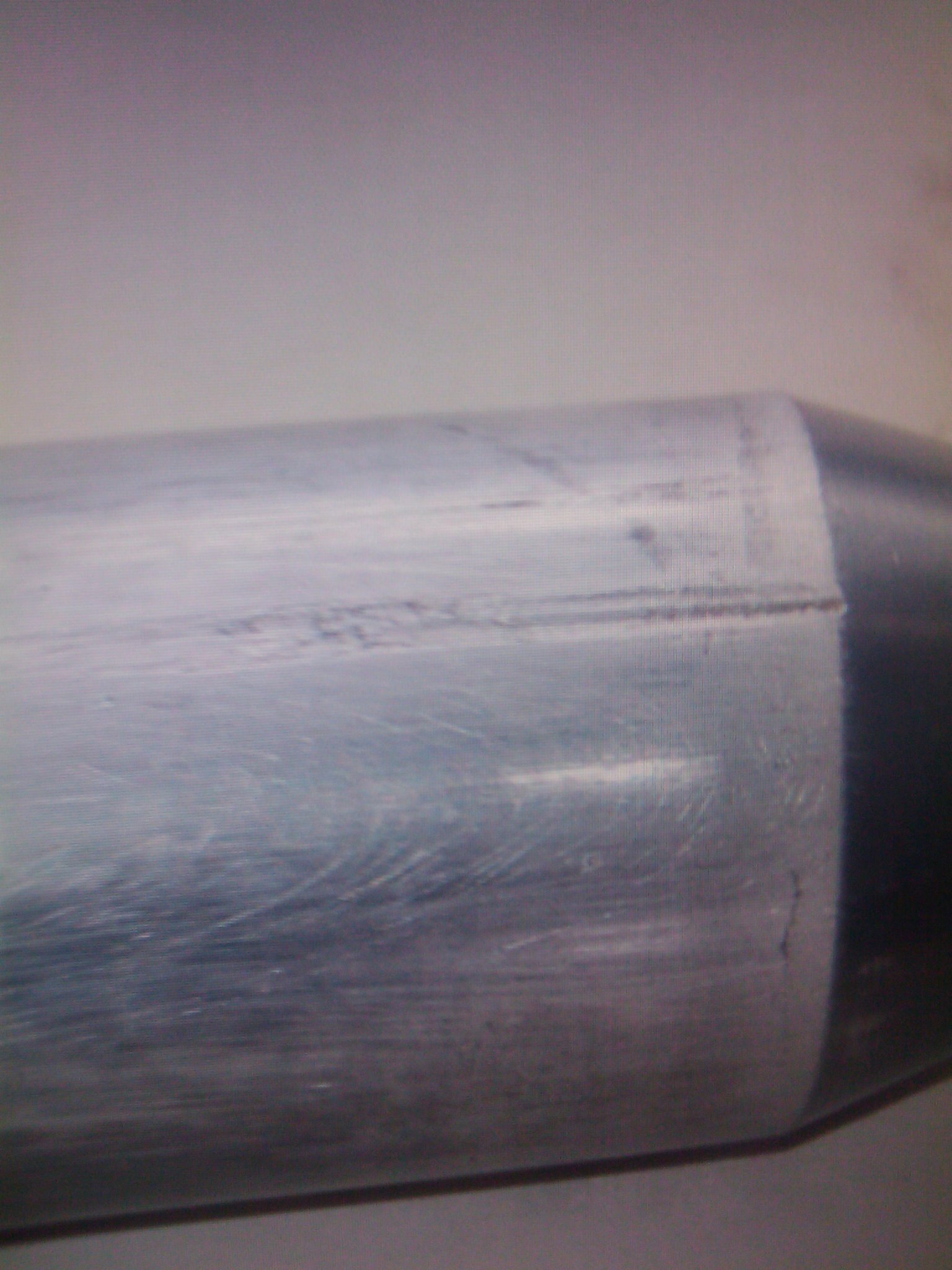

卡死的原因应该是拉伤产生积屑瘤,可以按我下面说的改造:
( v/ k2 o# M! {1.轴套内衬锡青铜套ZQSn6-6-3,壁厚5mm
0 W3 z1 x4 b, E2.增大间隙,铜套装入轴套后内孔加工至Φ45D8。7 m+ c+ x/ m# V+ {3 k) h
两相对运动件的硬度要一软一硬,原设计材料硬度过于接近,尺寸配合选择不当,一般的配合这样选择没问题,当行程比较长,或者运动速度很快时,要考虑增大配合间隙。5 H6 b# l7 x1 S! a% |4 p

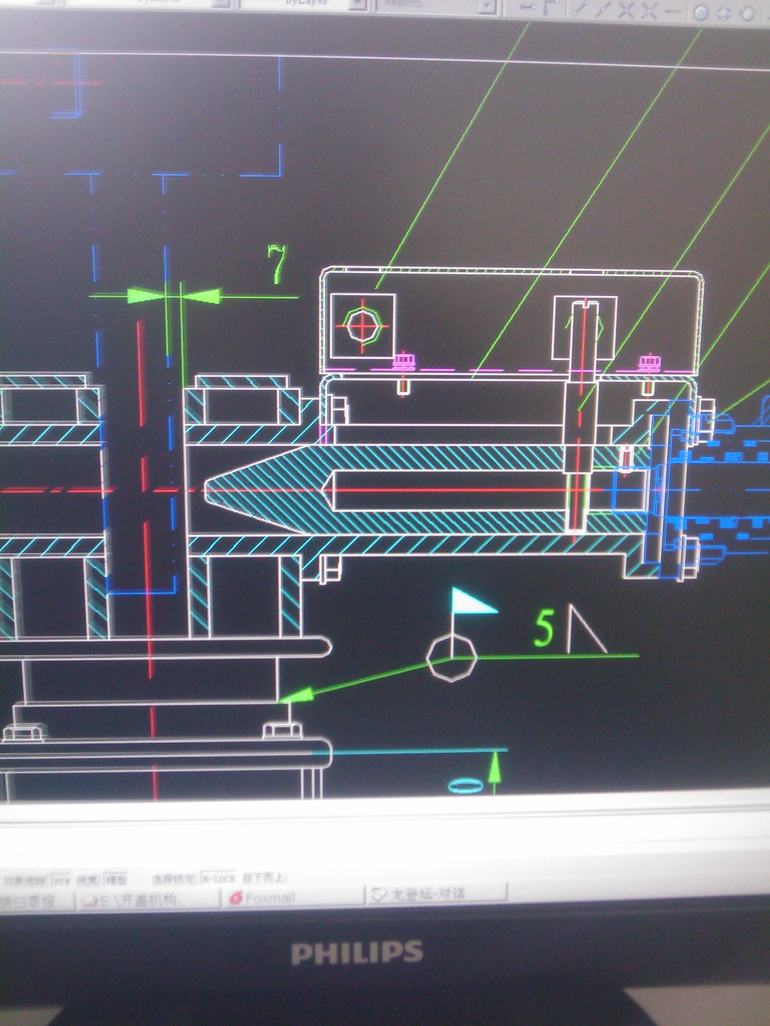

 楼主| 发表于 2009-8-13 18:59:59 | 显示全部楼层 来自: 中国湖北孝感
这个是部分装配图,下面的是研死的轴照片
发表于 2009-8-13 19:50:20 | 显示全部楼层 来自: 中国广东江门
看了图,觉得有点小问题,因为你采用的是螺纹连接,螺纹底孔和攻牙时产生的误差会导致轴在运动时有径向的分力,造成轴端与轴套挤压摩擦.如果按你这样的连接方式,轴越长,歪得越厉害.! B7 d/ Q% K* w" v
应该采用端面接触的定位方式,保证与连接端同轴且垂直该定位面.
( K& F5 O+ n& B+ e( j+ F另外,如果可以的话,没有必要整个轴表面都接触,可以采用两端加个轴套的方式,中间避空,可以减少接触面积和避免直线度误差造成的烧伤.
$ `  S! M) l/ O7 M  M( D如对润滑条件有比较高的要求,可以用聚酯的导向带或订购自润滑轴套.

35#钢做轴套不当
发表于 2009-8-13 23:15:05 | 显示全部楼层 来自: 中国上海
2吨载荷不算大,
, ^* v9 m+ i! ?9 x' C5 S换锡青铜或铸铁做轴套吧,或者轴硬氮化一下。
