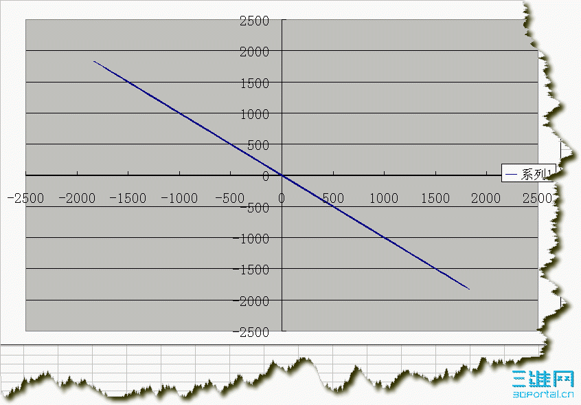

回复 1# lhlleo2005 的帖子
按照你的公式,该“曲线”是一条过原点的、-45~135度方向的直线(Y=-X)啊!很容易画的! :funk:
wang2003 + 5 应助
发表于 2009-8-26 18:02:49 | 显示全部楼层 来自: 中国河南南阳
原帖由 woaishuijia 于 2009-8-26 17:33 发表 http://www.3dportal.cn/discuz/images/common/back.gif1 W* P+ O, f4 R9 i, S& j+ u
, U1 w) z* n: _' H2 s3 R/ P
0 h4 r# W" [6 g8 C2 L5 V, J3 U& |2 f
楼主,你自己计算一下嘛,转换成y=-x就可以了,
wang2003 + 5 应助
