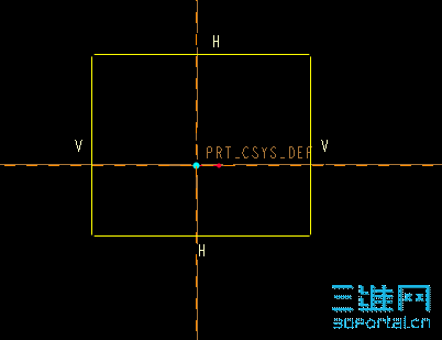

画了一个方,发现4个角都是断开的,而且尺寸也没标注出来,只有把鼠标放到尺寸哪里才显示出来,请问改哪里?

应该只是显示问题吧  刷新下试试  没实际意义

关键是它在出工程图的时候一不着色就什么东西也看不到啊,非要把鼠标放到那里才可以看到有个图框啊 !!

应该是你的显卡的问题,换显卡吧

那是你的CONFIG有問題,哈哈,解決辦法很簡單,只要在修改背景就好了,建議改為使用PRO/E野火方案

你的是集成显卡吧,运行PRO/E是不是有点卡啊,加张显卡就好了。

哦,原来是显卡的原因啊 ,我知道了
