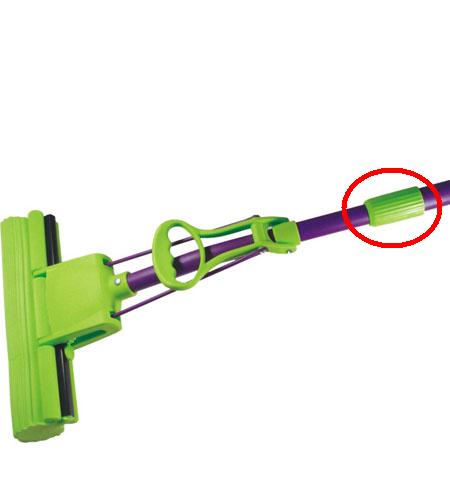

[已解决] 诚请高手图解:某型号拖把优异的机构----“伸缩杆环扣”结构!!!!
发表于 2009-8-13 15:20:26 | 显示全部楼层 |阅读模式 来自: 中国浙江杭州
请看图片,某型号拖把环扣,一直弄不清楚这种环扣是什么原理,怎么工作的
+ t8 x. ]2 `5 s2 P觉得它这个结构设计很不错,在很多落地风扇上也有使用(图片红圈部分)
9 Y$ S$ p3 L/ p3 T
3 S1 z3 {; z0 U( P1 h8 ~0 }9 e杆子上并没有多余的孔或其它的变形区8 U9 w, I+ C1 c& R9 M% j, d! p4 J
% t: O; i& i: b' k' K) t; p& H1 K
以下是这个环扣的说明:7 h4 ]' K9 j6 V3 v8 E7 `+ `2 @
伸缩杆环扣:自由调节高度,左旋松开,右旋拧紧,方便省力。; G& A3 S2 r+ h. j( \6 R7 X, k/ y
3 d. z- q/ Q0 x- @2 w0 g" p) E' L3 c希望高手能图解它的工作原理!! :loveliness:

发表于 2009-8-14 08:34:39 | 显示全部楼层 来自: 中国湖北武汉
两个的接触面应该是锥形,并将里面的接触面被切开成几块,这样在螺纹的作用力下,将锥形压紧。

发表于 2009-8-14 13:16:57 | 显示全部楼层 来自: 中国江苏常州
两段螺纹
$ g9 w# U+ J& v( M一个左
. r7 k3 g- t" t3 y# ]+ r" M) R一个右
6 o" f1 H3 _+ @* P# Z1 O可以达到你的目的
发表于 2009-8-14 13:24:57 | 显示全部楼层 来自: 中国江苏无锡
楼主见过夹头,或夹套没,原理类似!

发表于 2009-8-15 08:46:48 | 显示全部楼层 来自: 中国安徽淮北
弹簧夹的原理。形象的说,就是将管螺纹,从中间开几个槽,螺母上紧后,螺纹端面收缩,达到夹紧的目的。
