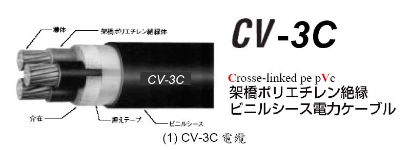

日本CV、CVVS电缆是什么样的电缆,国内替代产品是什么?: A0 o. m) O, L, A8 }' q& ^+ |. T% }
6 {; J) i; n- n( U另外,比如CV5.5-4C中的4C表示4芯电缆,5.5是什么,线径吗?; x; a  H- M+ O2 _* R; c0 Y2 @0 }
CVVS2.0-5C中的5C表示5芯电缆,2.0是什么?
" N8 C; B9 m4 O# E  [& Y/ s% O, I) l& u* D
CV电缆,或称架桥电缆,系以Cross-linked polyethylene为导线之绝缘,再以PVC为外包之护皮者,一般作为高压配线使用。
+ ?. J; N7 \! b0 m0 i另外还有两张图片:
 楼主| 发表于 2009-8-13 15:31:27 | 显示全部楼层 来自: 中国陕西宝鸡
几个日语翻译一下:
" B4 D1 n# B; E: N& a# A* ]( v" [
  d5 |; {, [# M, Kポリエチレン=polyethylene=聚乙烯8 R8 S4 S; O7 }& z' L6 \
4 c! [% X  k' d( x. pテープ=绝缘胶层8 R9 ~! j- l3 w( U! X0 Z" a
) \7 }. s/ o* J: J& U1 J% oビニルシース=乙烯树脂封装
