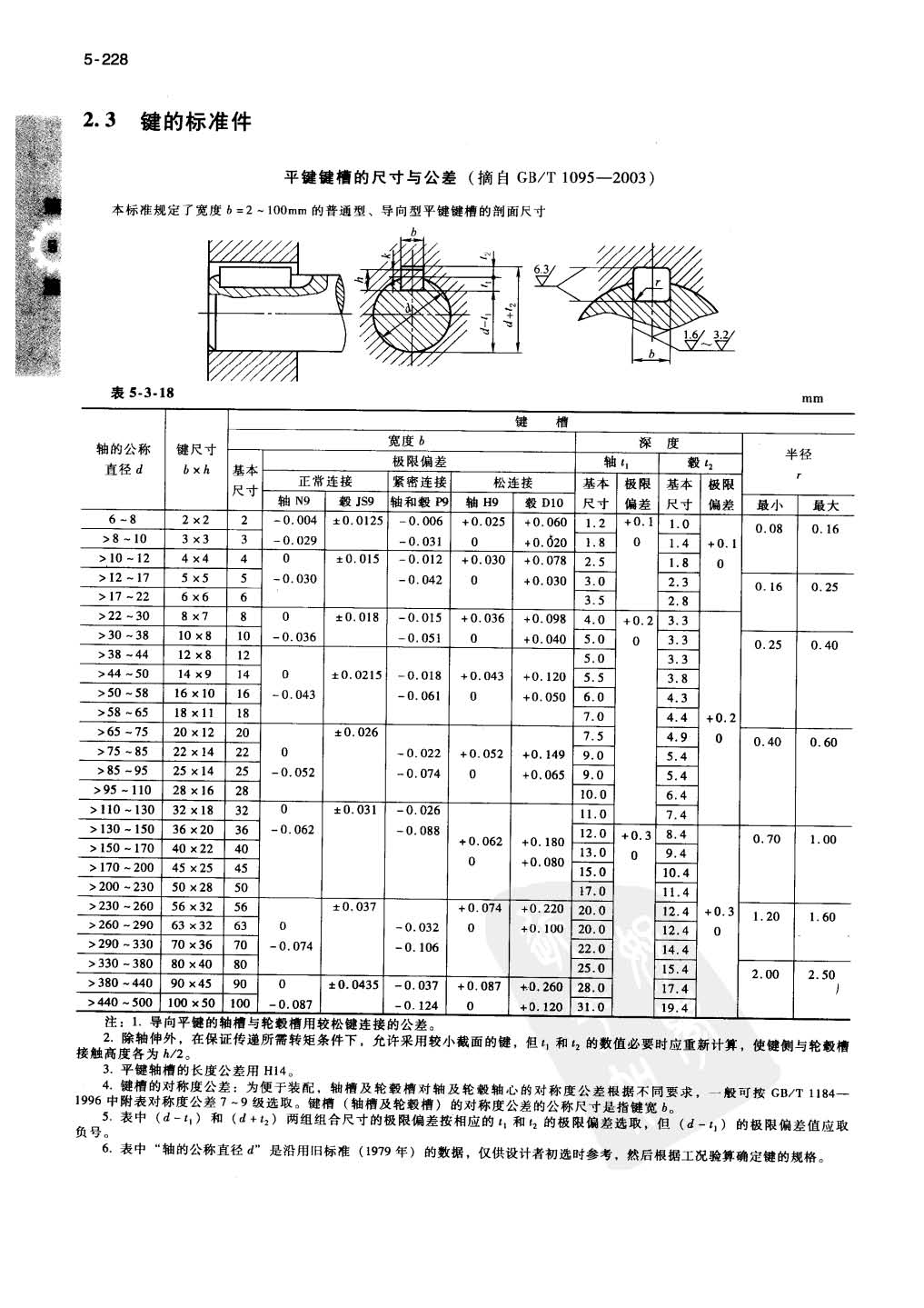

平键键槽的深度公差可以在手册中查到,可是键槽的宽度公差手册上不能查到,大家在选择的时候是如何处理的啊?键宽度公差一般是h80 J3 r- f& z: i- u0 X

有国家标准: GB 1095 平键键槽的尺寸与公差
 楼主| 发表于 2009-8-13 21:14:16 | 显示全部楼层 来自: 中国江苏泰州
谢谢啊,我在另一个手册上查到了,我原来用的机械设计手册2008上没有键槽宽的公差

回复 4# ok22ko 的帖子
我用的是电子版的,有珍上手册上没有宽度公差,不过英科宇的有
发表于 2009-8-15 06:33:39 | 显示全部楼层 来自: 中国山东泰安
只有三种配合公差,一般键、较松键,较紧键
