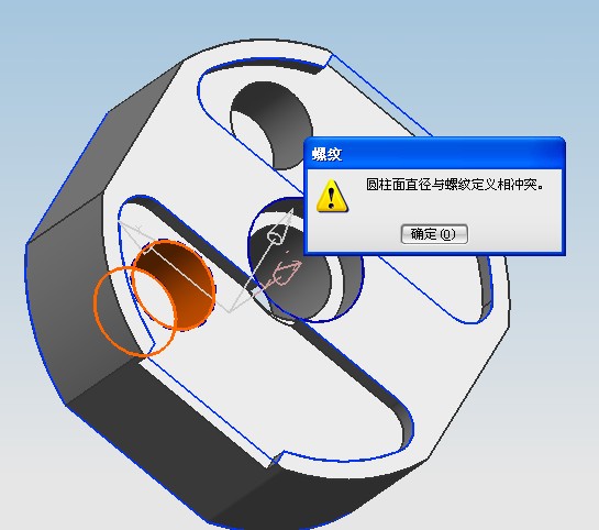

请问在使用ug5.0时 。加工螺纹出现下面这中情况怎么办? 是什么地方出错啦!

你是在模拟加工时遇到的问题还是设计螺纹时遇到的问题?: ?/ S2 `, X) u$ H) K2 O4 H, v  c
螺纹有内径,中径,外径以及螺距等, 看提示像是某些参数与实际的不符合; 建议你查查设计手册, 看你设计的螺纹参数是多少, 然后根据加工余量等考虑应该放多少孔径!

我是在设计时遇到的问题 我在设计螺纹时我直接点了孔 然后弹出来的对话框中的参数我都没改 比如大经,中经及螺距。直接点了确定。然后它就提示我错误啦。请你指点下。

所以建意大家尽量用“孔”功能来做孔,因为“孔”和“螺纹”是两个可以配合的功能,在“孔”上做螺纹NX可以自动修正孔大小!

底孔直径与螺纹不匹配

这个问题我也遇见过.查的标准孔径钻孔.在攻丝也出现过这种情况.不知道是怎么回事!

我也发过帖子问这个问题。。我用的是6.0 版主告诉我用5.0前版本的孔就可以了。我使用了一下,提示冲突不显示了 但螺纹还是没有出来,我用螺纹功能画出来的只有没经过修改的才能出来过,,,怎么个配合法都没遇见过不冲突的。。。

检查一下螺纹的方向和起始面。
