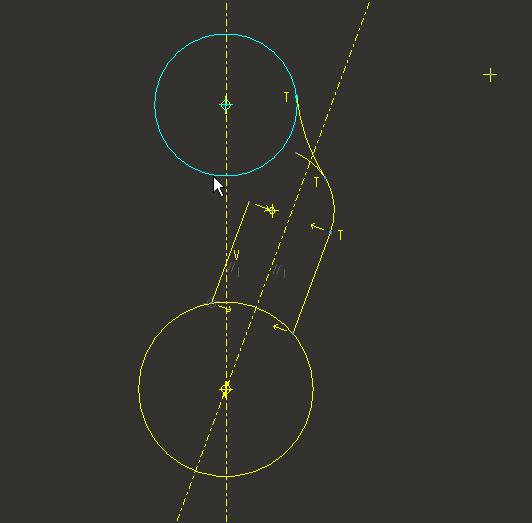

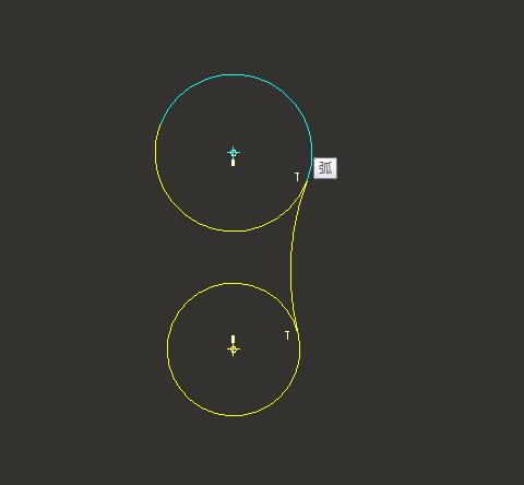

我画两圆,到圆角后怎么圆变成了几段圆弧,谢谢大家解答。

呵呵,如果你不想他变成几段的话可以转成样条线,或者用圆弧相切半径来画圆弧,这样就能保证两个圆是整圆了了
 楼主| 发表于 2009-8-13 21:54:48 | 显示全部楼层 来自: 中国上海
哦,谢谢3楼的回答,不过我看教程视频上那样做,做出来的直接就是一整圆,难道版本不一样就不同??

你在作圆角时注意一点,就是点的选取,虽然草绘选点比较随意,但是此时如果你选的点比较特殊的话,就会出现你说的那种情况。解决方法:选择点的位置和实际位置差不多就可以了
