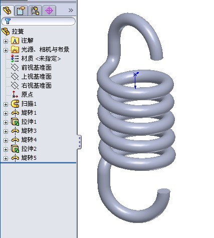

看图片内的设计树,拉簧两头部分是用拉伸和旋转,附上SW2008源文件,供参考

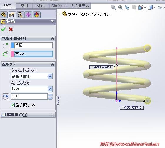

不错,条条大路通罗马。简单的方法就是用组合曲线扫描。

我也是用组合曲线扫描做的,还把各参数用方程式驱动,同时配置装配尺寸

样条曲线扫描需要很长的时间,这种方法来得快一些
