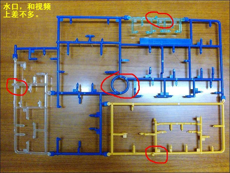

第12分钟开始,四色一次注出来,为什么刚好颜色就会停在那个地方呢?不会混在一起?
发表于 2009-8-14 00:03:06 | 显示全部楼层 来自: 中国上海
通过精确控制注射量或时间,只能这么猜测。

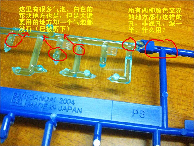

这种模具设计确实是很精巧的,四种颜色的树脂能够区分得开,靠得就是模具的精巧结构,是通过内部不同的通路来实现的,不是靠控制流量和时间来实现,双组分模具与这个道理是一样的,我们国家早就有这种技术了,但用途不一样。在结构上怎么实现,我一直没想明白。

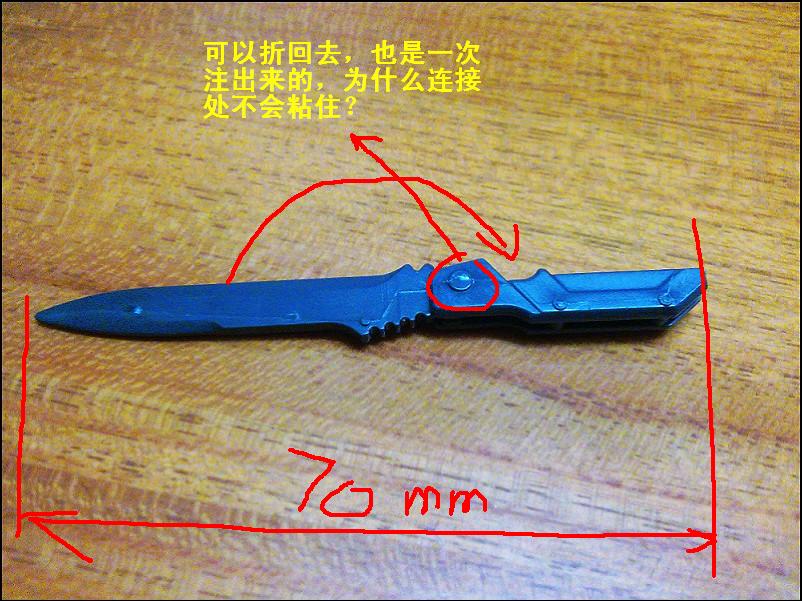

这种技术以前听日本人提过,就是分多浇口注射,然后计算各种颜色的材料流动速度,在两种颜色交界处的小孔,我认为应该是起阻挡作用的,使材料流动到这个位置后速度变慢或者冷却,以前我们也用过这种孔,至于下面的匕首,我想是不是分两段时间注射的?等第一段冷却后再注射另一段?还有上边那个透明材料中的气孔,我觉得应该是缩孔形成的吧,没什么用。
