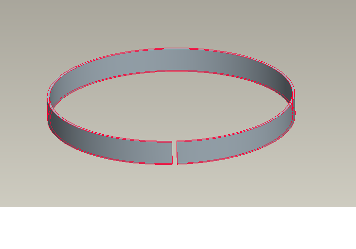

[已解决] 为啥折弯会有缺口呢?
发表于 2009-8-13 23:06:26 | 显示全部楼层 |阅读模式 来自: 中国广东广州
半径我没觉得有啥问题
1 Q3 i. A( w: t- F7 }8 Y% K4 m请高手指点下
发表于 2009-8-14 08:17:03 | 显示全部楼层 来自: 澳大利亚
上个零件,让大家看看!
& s5 l8 l; o0 e7 g+ H实际上钣金应该有口,这是钣金工艺的要求.
发表于 2009-8-14 12:53:23 | 显示全部楼层 来自: 中国浙江宁波
尽难是折弯 怎么会没缺口& g' T; _; U; P% ~4 C- Z4 ^" y
想要没缺口 买型材件

发表于 2009-8-15 15:40:39 | 显示全部楼层 来自: 中国广东广州
感觉你没折够360°

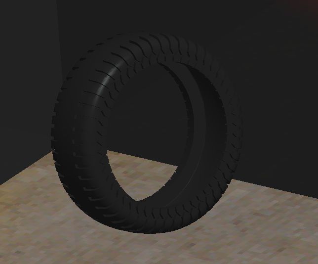

发表于 2009-8-17 08:17:23 | 显示全部楼层 来自: 中国江西九江
刚好最近画了一个``
9 o' l5 P* w' c% Q) ?4 i  希望能够帮到你`!
luntai.prt.rar
1.81 MB, 下载次数: 40
wz_111 + 3 应助

 楼主| 发表于 2009-8-17 21:36:19 | 显示全部楼层 来自: 中国广东广州
回复 10# qwsazhu 的帖子
兄弟啊  有个看不懂  就是你折弯的时候画得那个截面是干啥的
$ `4 M5 g  U$ h为啥这么画?
