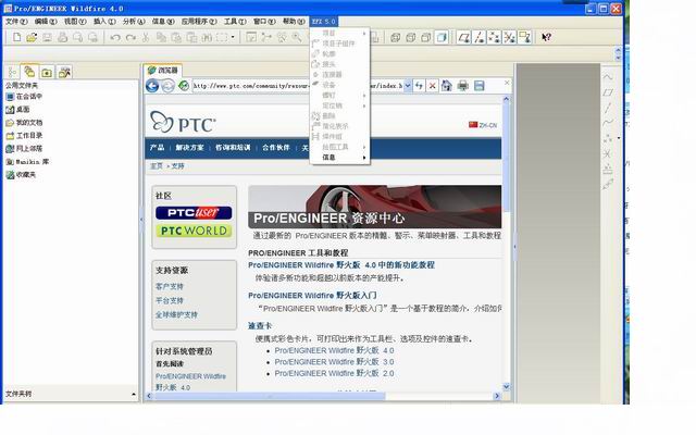

EFX5.0 挂上了不能用,菜单是灰色的,哪位高手帮下忙
发表于 2009-8-14 08:18:54 | 显示全部楼层 来自: 中国山东烟台
不知道你明白不明白,EFX是运行在组件模式中的,你新建或者打开一个组件看看。

谢谢,可以了

楼上两位, 那个EFX不用装,5.0自带, 只要在CONFIG里设置 efx_enabled   YES 就加载了!
